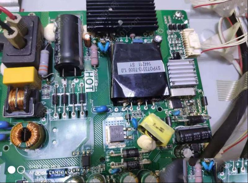

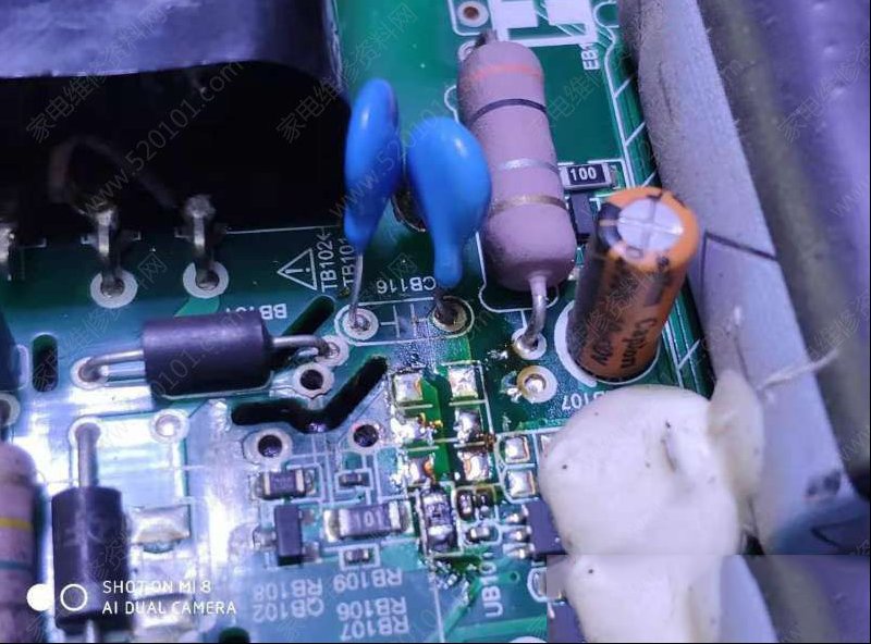

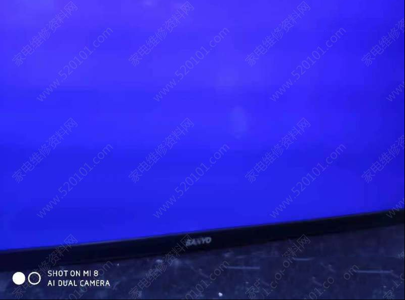

接修一台三洋42CE671D液晶电视,用户说是观看中听见啪的声响,后来电视机就不通电了,结果开机发现开关管周围有烧糊的痕迹,当时看见尖峰电容炸裂,附近有几个电阻烧糊(已看不清大小),按照以往经验,开关管,电流反馈电阻,芯片以及驱动芯片的电阻,应该烧了一大遍,结果当我取下开关管检测,居然是好的,结果我再去分析烧糊那个电阻作用,发现它是和尖峰电阻串联的,这下我分析电路就踏实了,估计电视机损坏原件不多,后来测试怀疑原件,的确如我判断,感觉这个电阻就像厂家知道尖峰电容要坏一样,后来那只电阻我不知道大小,找了几个10欧电阻串联电视机修复,感觉这只电阻设计到位,它是给电视机加了一道保险。
电阻式贴片电阻还是普通带引脚的电阻?
