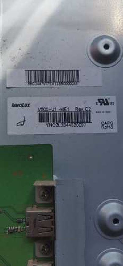

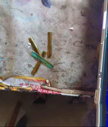

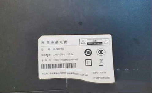

接修一台杂牌50吋液晶电视,一开机屏凉一下就黑屏了,告知客户背光灯坏了,客户同意,拉回店铺,一开机准备测试,怎么通过螺丝口发现背光是好的?难道路上颠好了?扶起电视,黑屏。这特么整的,脑子嗡嗡的,测屏供电正常,VGH和VGL没电,断开右侧连线,左侧正常,看来右侧短路了。联系了修屏的打算第二天去,结果没事在网上查,发现很多人说这款屏出现这样的问题,撕掉坏那边的耳朵就好了,说干就干,撕掉右侧四个耳朵,开机,竟然修复了。
