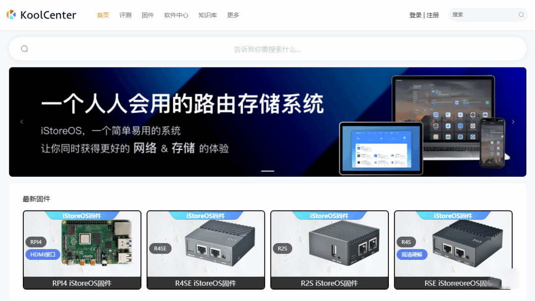

对于路由器刷机,国内有KoolCenter这个专门的论坛供玩家交流,具体地址是:https://www.koolcenter.com/

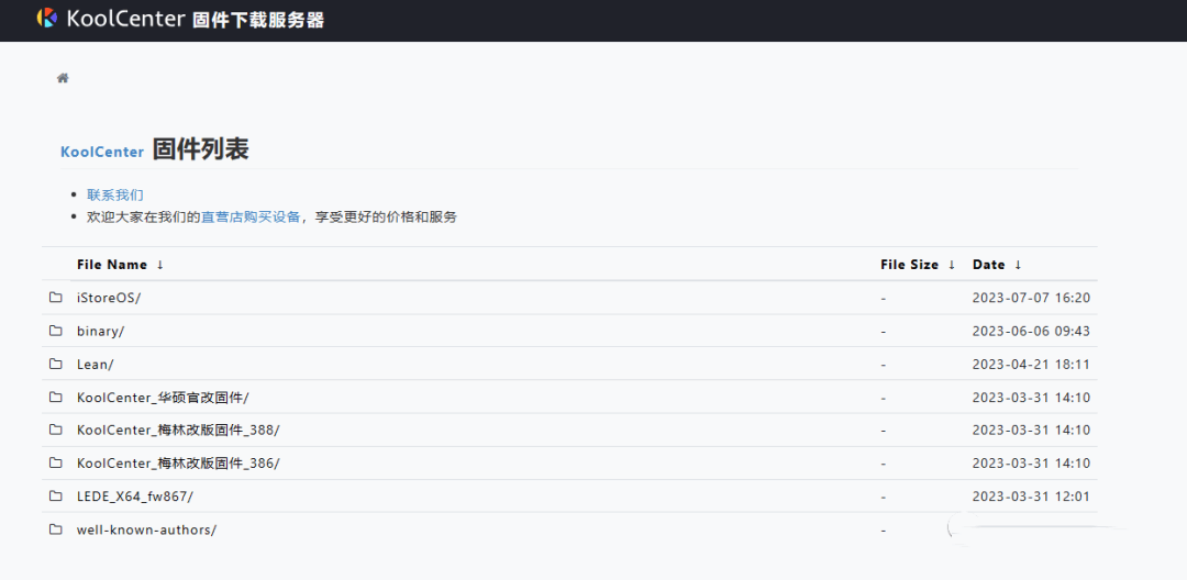

2.官改固件:KoolCenter开发组在官方固件的基础上添加了软件中心可以安装各种插件,同时为了添加软件中心,官方固件进行了最小幅度的修改,保留了官方大部分功能;在KoolCenter论坛中下载:https://www.koolcenter.com/category/asus-stock-mod/3.梅林固件:是加拿大独立开发者Eric Sauvageau在华硕官方源码上二次开发的第三方固件,致力于提高网络性能、安全性以及用户体验。相比于官方固件,它提供了更多的功能和配置选项,可以更好地管理网络,也更加安全可靠。这位大哥也很牛气,许多功能是他先开发出来的,后来华硕官方加到自己的官方固件中了。需要在梅林网站下载:https://www.asuswrt-merlin.net/4.梅林改固件:KoolCenter开发组在原版梅林固件中添加了软件中心;在KoolCenter论坛中下载:https://www.koolcenter.com/category/merlin在相应的网址下载路由器对应型号的固件后就可以刷机了,因为华硕路由救援模式的存在,而且它的固件是双分区结构,所以华硕路由器刷机理论上是刷不死的,只要刷机过程中有灯亮,那么出现任何无法启动的问题都是能救得活的。因为官方固件有UU加速器,老于还要继续使用,老于想要的仅仅是软件中心而已,因此老于就选择官改固件了。KoolCenter的固件下载服务器地址是:https://fw.koolcenter.com/
fab048d979c32ca5b394a75db12e8d6c.png 固件下载后得到一个后缀为.w的固件文件,这个就是固件:

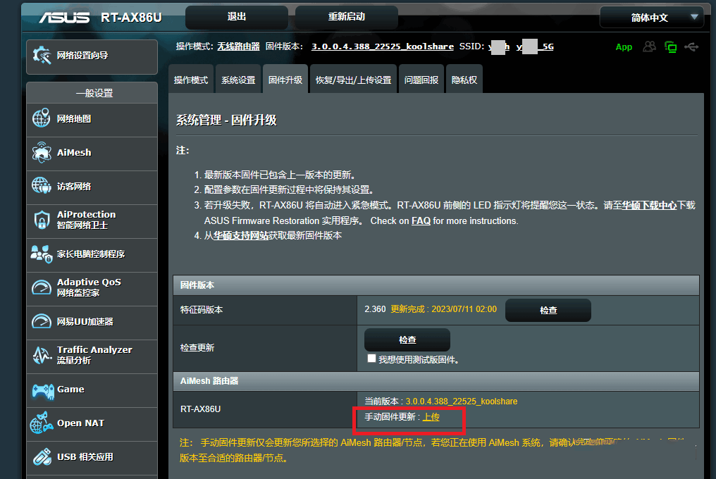

835e29c9da2664a4ffd01f0cf8f8d57d.png 下载完成后到路由器的后台,点击左侧栏中的高级设置-系统设置-固件升级:

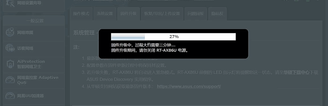

bf358286c2d09c1640774bb1ae8021ea.png 老于这是刷固件之后的界面,如果没刷机这个界面略有不同,但是差别不大,点击手动固件更新那里的上传,找到刚刚下载的固件,确定。
等进度条跑完,路由器会重启:

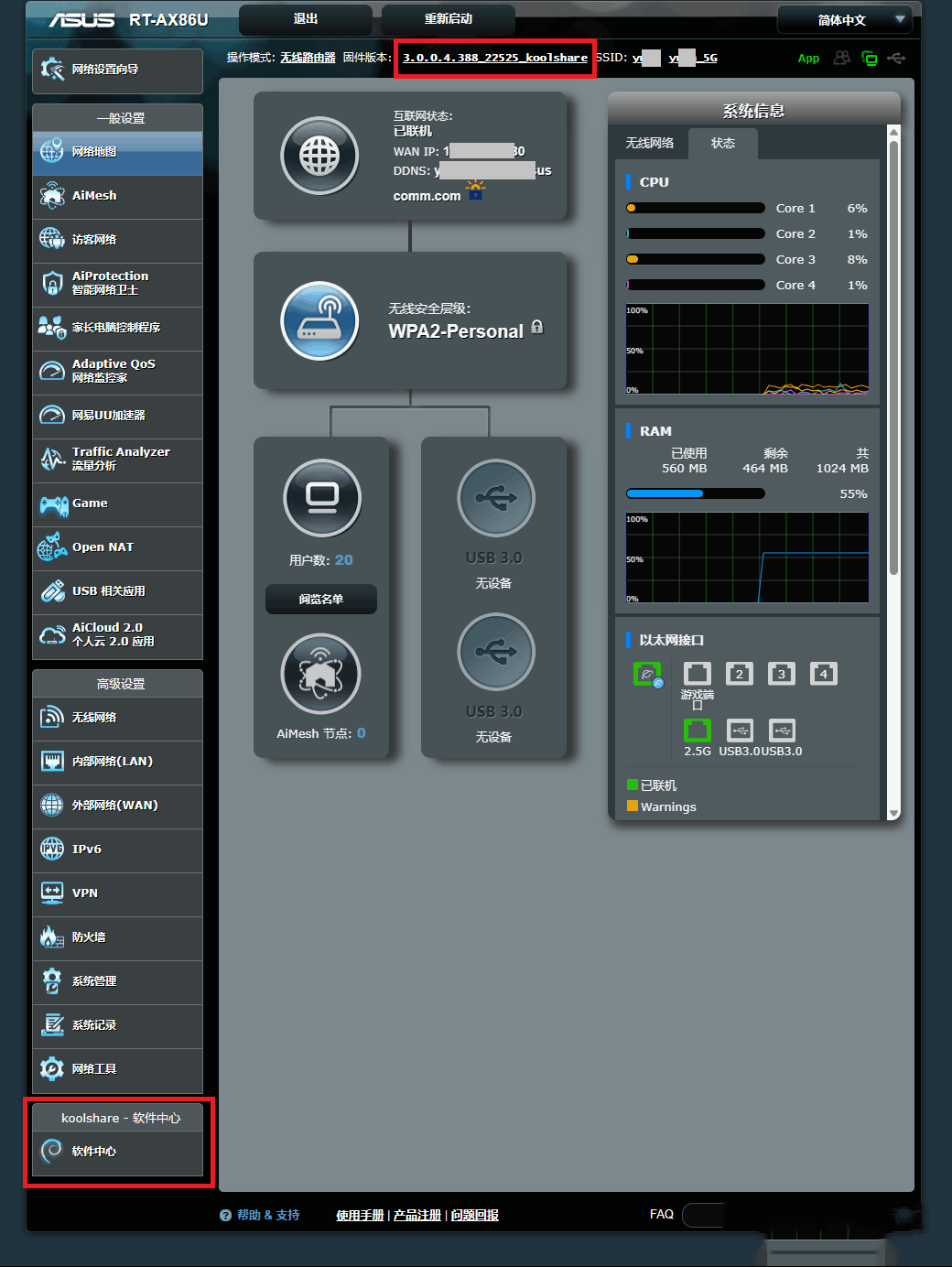

ffa8e23926816ec2d73c9770f2e34628.png 重启后再次进入系统,首页界面就是这样的,上面的版本号有kolshare这个标记,同时左边栏中有一个软件中心。

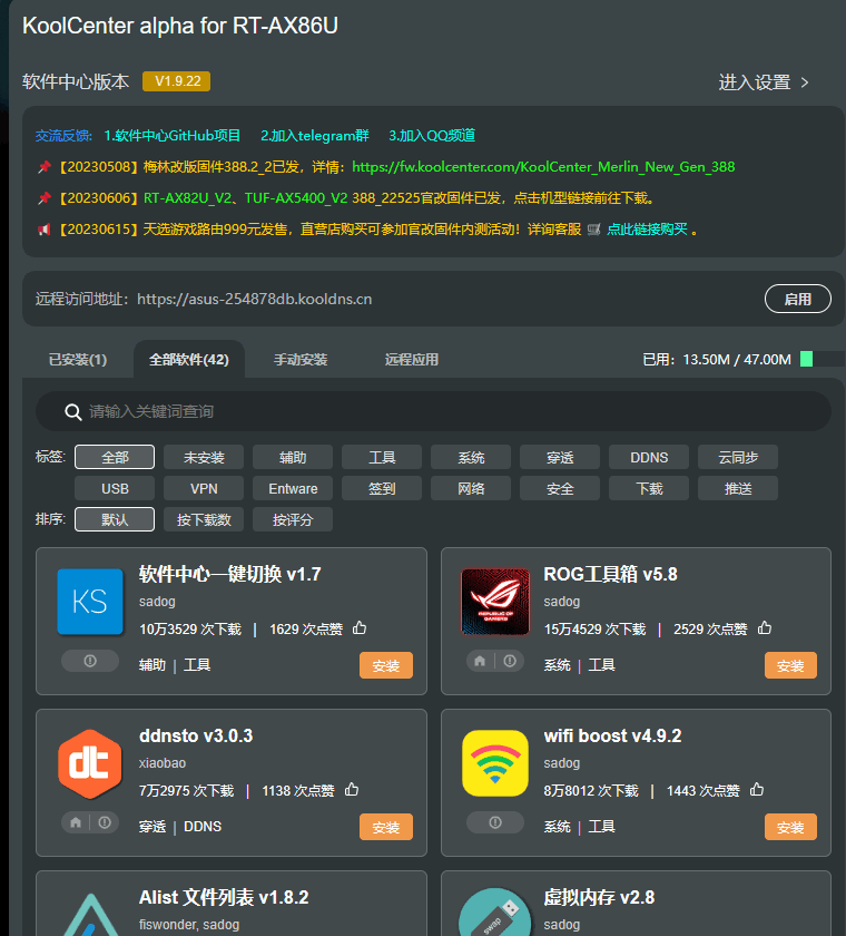

软件中心是这样的,通过这个方式就可以安装各类插件了:
