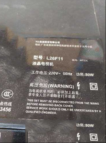

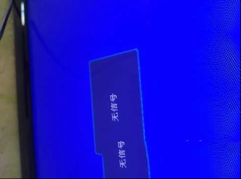

接修一台TCL L26F11液晶电视,故障表现为指示灯不亮,不开机,经检查,保险丝完好,电源5V,没有输出,检查周围元件没有发现明显损坏,怀疑FSQ510损坏,从旧板上拆一新的换上,试机一切正常,故障修复。
