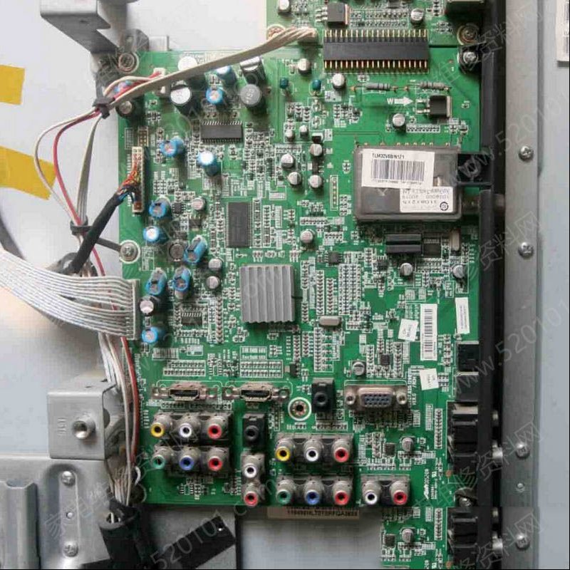

接修一台海信TLM32V68液晶电视(RSAG7.820.1296主板),故障现象为通电红灯亮,按电视右侧待机键指示灯不闪,关闭电源开关背光闪一下,拆机测电源板5V、12V供电正常,测主板1.2V、2.5V、3.3V供电正常,取下电源板目测VZ805烧焦,测量V812击穿,用直插15V稳压二极管代替VZ805,用12N60代替V812,通电试机故障不变,放在一边忙其他去了。
               过了两天拿出来用稳压电源接上主板按待机键还是没反应,此时焦点全部转移到主板上,反复开关机测量主板供电都正常,取下U22 25X80重写一遍软件故障还是不变,无意中发现Q4有发霉,拿放大镜继续观察发现Q4周边0.5CM内大量贴片发霉,用洗板水洗干净挨个测量贴片电阻未发现异常,继续向周边扩大排查范围,无意中发现CPU连接DDR的R46 10欧贴片电阻,用热风枪吹下测量正常,但是测量R46焊盘到U2不通,用手术刀小心刮开印刷板,用飞线连上,焊上R46,开机指示灯变蓝开机音乐响起,插上信号图声正常,维修结束。
