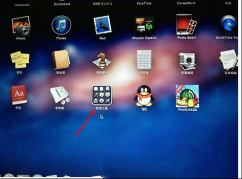

点击桌面左下角第二个图标“Launchpad”
点击打开实用工具

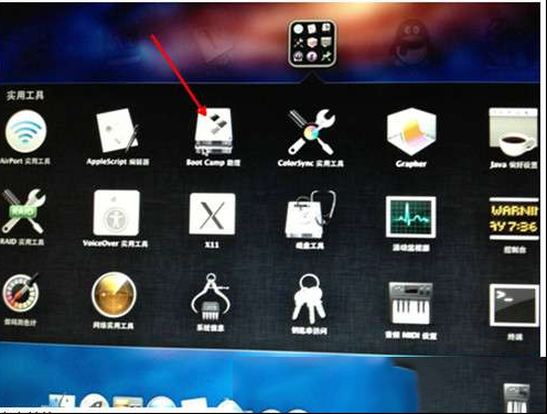

把 Boot camp助理 点开

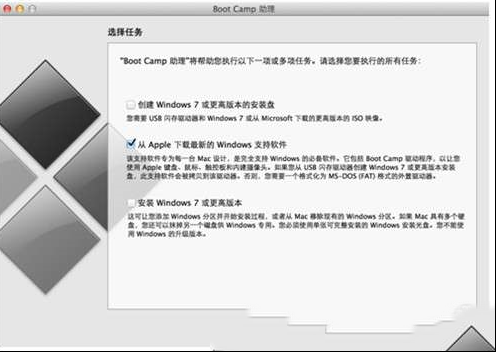

先插上准备好的4G以上的U盘,把“创建Windows7或更高版本的安装盘“选项打钩,其他两项不选,点击继续

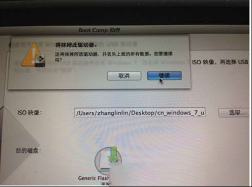

点击 选取,选择桌面上下载好的映像文件,(目的磁盘不用理睬),然后继续
点击打开
点击打开后,会出现下图,提示将抹掉所选驱动器上的数据(就是清空U盘的数据)。你一定要提前备份好U盘上的重要数据!!!
点击继续

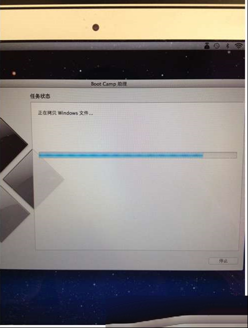

漫长的等待,等待拷贝文件。。。这时不要动电脑,先去喝喝茶,透透风吧。一直要等到提示拷贝完成,macbook air装win7的安装盘就制作完成了。
第3步:重新打开boot camp助理,选择“从Apple下载最新的windows支持软件”, 它会自动下载合适的驱动到U盘。
第4步:重新打开BOOT CAMP助理,选择,安装WINDOWS 7或更高版本
