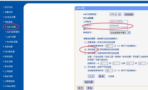

然后找到“网络参数”的“WAN口设置”,连接类型选“PPPoE”,上网账号和口令输入你家ADSL的账号和密码。

3、点击网络参数下的wan口设置,在wan口连接类型里选择上网方式一般用pppoe,并输入上网的用户名和密码,连接模式选择自动连接,保存。

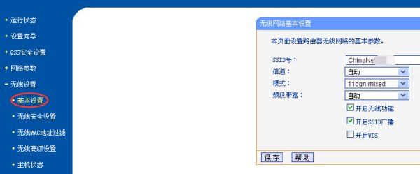

4、点击无线设置,选择基本设置。
在ssid里输入无线名称,其他使用默认设置,并保存。

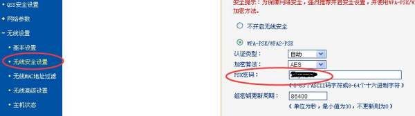

5、点击无线设置,选择无线安全设置。
在红色的框内输入wifi连接密码,其他使用默认设置,并保存重启。
6、通过以上设置,两台电脑就都可以通过路由器上网,并可为手机、平板电脑等提供无线网络。
