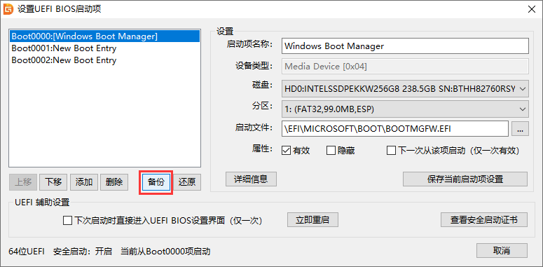

第二步:在UEFI启动项列表中选择想要备份的启动项,然后点击"备份"按钮。
UEFI启动项管理

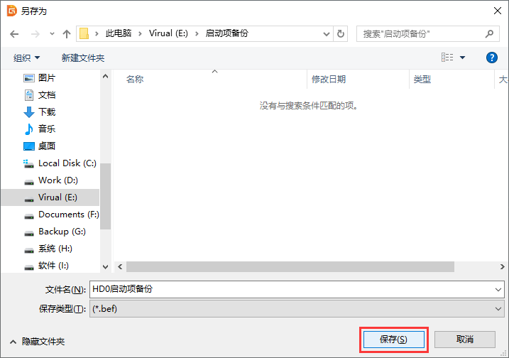

第三步:在电脑中选择个位置存放备份文件,并给备份文件命名,然后点击"保存"按钮。
UEFI启动项管理

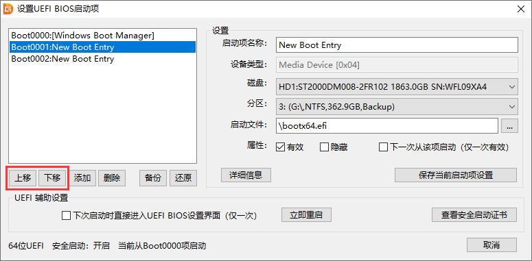

传统修改UEFI启动顺序的方法需要先进入UEFI BIOS设置界面,但是这对于很多用户来说都很复杂,尤其是当UEFI BIOS界面不是中文的时候。DiskGenius免费版可以在Windows中轻松调整UEFI启动顺序。
第一步:打开DiskGenius软件,然后点击"工具"菜单并选择"设置UEFI BIOS启动项"选项,如下图所示。
UEFI启动项管理
第二步:选中需要调整的启动项,然后通过点击"上移"或"下移"按钮将启动项调整到想要的位置即可。
UEFI启动项管理

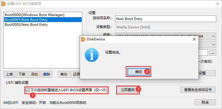

想要进入UEFI BIOS设置界面,传统的方式是在电脑启动的时候快速按下键盘上的某个键,例如Del,ESC,F10等,主板不同,指定的按键也不相同。如果感觉这种方式过于复杂,那么可以使用DiskGenius进行设置,重启电脑后无须按任何键即可进入UEFI BIOS界面。
第一步:在Windows中打开DiskGenius软件,然后依次点击 工具 > 设置UEFI BIOS启动项
UEFI启动项管理
第二步:勾选"下次启动时直接进入UEFI BIOS设置界面(仅一次)",并点击"确定"按钮。之后点击"立即重启"按钮,电脑就会马上重启进入UEFI BIOS设置界面。
该设置是一次性的,重启进入UEFI BIOS之后再次重启电脑就会进入Windows系统。
UEFI启动项管理
