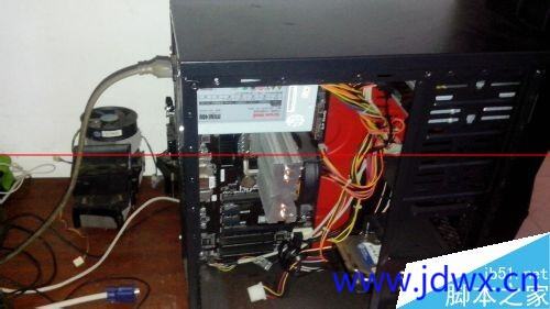

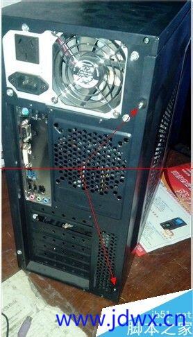

  2、检查你的电脑是不是如上所说的状况( 有些朋侪经常把开机无显示当成开机无任何反应),用十字起拧下机箱侧板螺丝 打开机箱侧板  注意别弄错 是离USB接口远的的那一块侧板

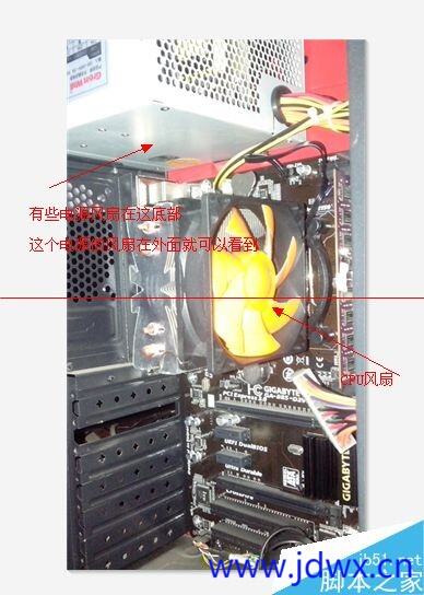

  3、检查CPU风扇和电源风扇(如果没转或者转一下就停 则可以用此方法判断电源好坏)

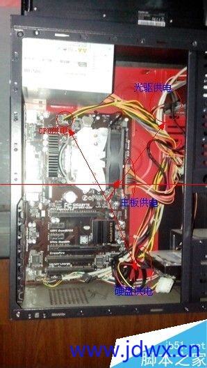

  4、把电源插在主板,硬盘,光驱,显卡 等设备上的供电线全部拔下来保证电源没有毗连任何设备  如图所示
