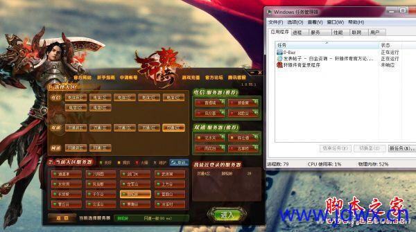

收到其他维修同行的一台始终正常的电脑,在某次用户添加了一块硬盘之后却出现了问题。具体症状表现为Windows中程序无征兆假死、偶尔死机(图2)。一般这种问题首先应该遵循先软后硬的原则,检查Windows本身出了什么问题。比如近期对Windows进行了哪些改动,或者更换了哪些驱动程序,安装了哪些新的大型程序等等。但实际情况是这台电脑在出问题前后软件方面没有任何大的变动,唯一的差别是增加了一块硬盘。硬盘有问题?使用工具检测新硬盘,通电时间和磁盘状态都正常,确实是一块全新的HDD硬盘,硬盘本身没有任何问题。
最后将电脑报修后才知道,由于这位用户使用的是收到其他维修同行的一台品牌机,其内部电源为OEM电源,并没有为系统后期升级留出余量。用户在购买电脑后两年间先后增加了三块硬盘,前两块还在电源可以接受的幅度内,最新添置的一块硬盘成了压倒骆驼的最后一根稻草。别看硬盘小小不起眼,但对于许多品牌机的电源来讲也是会不堪重负的(图3)。

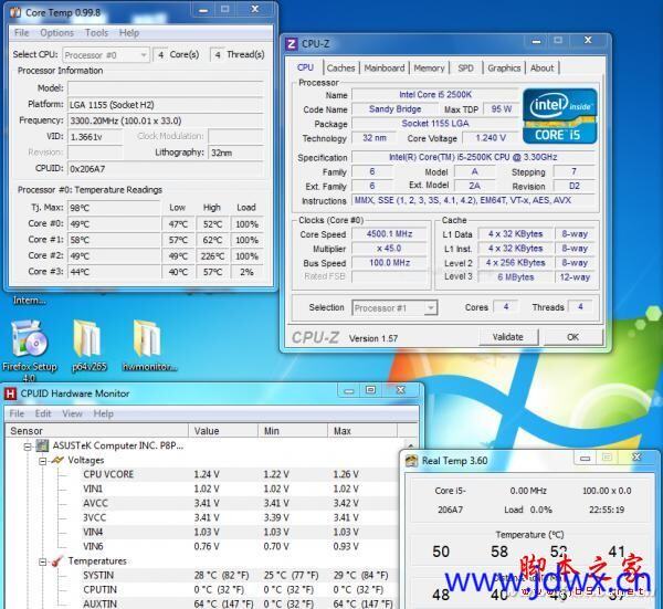

之前的读者来信中一个例子就是这样,他选用了Intel的酷睿i5-2500k和Z68主板,之前一直是在CPU电压1.25V左右将处理器超频至4.5GHz使用,这个频率下处理器的性能超过了目前所有i5处理器的默认性能(图4)。不过近期问题来了,在这个超频状态下用户在进行游戏时候经常蓝屏,有些时候在Windows待机状态下也有死机现象。用户选择稍微调高CPU电压以求稳定却没有任何帮助,这是怎么一回事呢?
理论上只要CPU电压和PLL电压在公道范围内,并且做好散热基础,即便在超频状态下长时间使用CPU也不那么轻易出现电子迁徙问题。就算出现,我们稍微调高CPU电压也能保持系统的稳定。但这位朋友的情况并不符合,首先他的超频电压很安全之前也一直能够保持系统稳定,近期却突然频繁死机蓝屏,增加电压也无法解决他的问题。
进过交换得知,由于近期游戏大作对内存要求愈发夸张,他将系统内存从原来的4GB×2双条升级为4GB×4四条,这是在最初的来信中没有提及的。于是回复他内存的频率依旧保持1866MHz,稍微低落一下内存的时序由原来的9-9-9-24降为10-10-10-27,一切问题都得到了解决(图5)。
