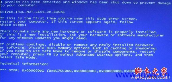

蓝屏、死机、电脑自动重启,相信使用过电脑的用户都遭遇过这类问题(图1)。不过同样的症状却可能是由不同问题引起的,电脑中配件许多,不同用户的使用环境也各不雷同,如何排插问题所在呢?即便是专业电脑维修人员也不一定能100%准确判断每收到其他维修同行的一台电脑的症结所在,我们在排查系统不稳定根源时需要的只是一个公道的思路。

收到其他维修同行的一台始终正常的电脑,在某次用户添加了一块硬盘之后却出现了问题。具体症状表现为Windows中程序无征兆假死、偶尔死机(图2)。一般这种问题首先应该遵循先软后硬的原则,检查Windows本身出了什么问题。比如近期对Windows进行了哪些改动,或者更换了哪些驱动程序,安装了哪些新的大型程序等等。但实际情况是这台电脑在出问题前后软件方面没有任何大的变动,唯一的差别是增加了一块硬盘。硬盘有问题?使用工具检测新硬盘,通电时间和磁盘状态都正常,确实是一块全新的HDD硬盘,硬盘本身没有任何问题。
最后将电脑报修后才知道,由于这位用户使用的是收到其他维修同行的一台品牌机,其内部电源为OEM电源,并没有为系统后期升级留出余量。用户在购买电脑后两年间先后增加了三块硬盘,前两块还在电源可以接受的幅度内,最新添置的一块硬盘成了压倒骆驼的最后一根稻草。别看硬盘小小不起眼,但对于许多品牌机的电源来讲也是会不堪重负的(图3)。

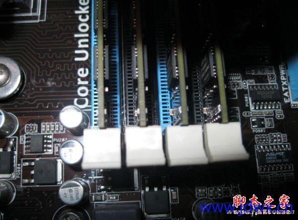

进过交换得知,由于近期游戏大作对内存要求愈发夸张,他将系统内存从原来的4GB×2双条升级为4GB×4四条,这是在最初的来信中没有提及的。于是回复他内存的频率依旧保持1866MHz,稍微低落一下内存的时序由原来的9-9-9-24降为10-10-10-27,一切问题都得到了解决(图5)。
这位用户认为增加了两条与原本内存完全一致的内存条不会产生任何兼容性问题,所以完全忽视了内存导致蓝屏死机的可能。实际上在他的系统中内存确实没有兼容性问题,但是在主流平台上,将四条内存插满时候给系统带来的压力远非两条内存可比(图6)。在这种情况下适当放弃一些内存的时序小参数或者内存频率,保证CPU的超频是弃卒保车的策略。
