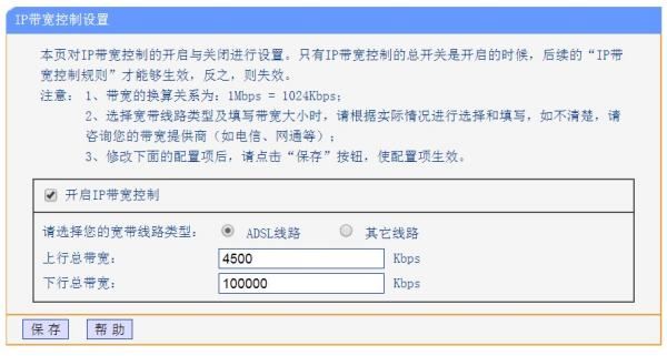

直接通过路由器中的”IP的带宽控制设置“就可以实现对每台电脑的网速分配具体设置。
见下图
首先设置本网络的总体网速参数:在”开启IP带宽控制“的前面打钩,设置一下自己网络的参数(就是网速),大约乘以1000即可,比如我的是100M的宽带就输入100000

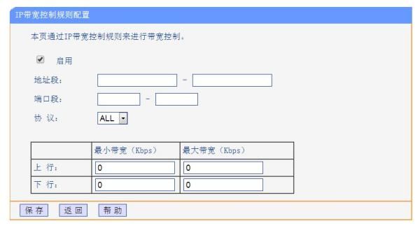

然后再设置一下控制规则,根据需要可以设置不同IP段不同的网速控制。
比如:我们需要给10台的电脑设置2M的下行速度,0.5M的上行速度,那么就是输入这10台电脑的IP段,192.168.1.100-192.168.1.109,端口中不填,协议也不要更改,在下面的上行最大值中填上500,下行中最大值填上20000,然后保存。
有需要设置其余电脑的控制规则重复以上步骤。
提示:如有需要可以针对每收到其他维修同行的一台电脑(就是每一个IP)指定规则(也就是限制网速)
