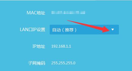

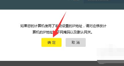

三、怎么更改路由器lan口ip设置
解决怎么更改路由器lan口ip设置的步骤如下:
1.打开电脑上的浏览器,输入路由器的管理IP地址(默认):192.168.1.1,然后是输入路由器管理密码登录。
2.设置LAN口局域网IP地址是在右下角位置的[路由设置,进入路由器设置后,点击左边设置选项的[LAN口设置]。
3.路由器管理IP地址默认为自动设置,在没有冲突的情况下为默认的192.168.1.1,更改IP地址点击右边的下拉菜单。
4.弹出下拉菜单选项后,点击选择[手动],则可以任意设置IP地址为其他地址。
这样就解决了怎么更改路由器lan口ip设置的问题了。
