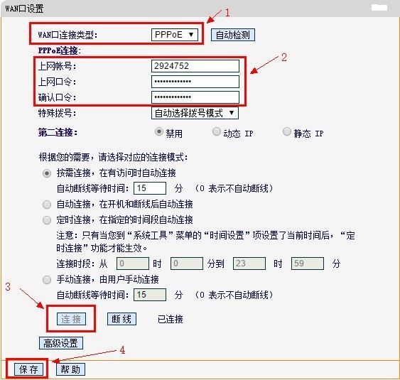

【设置路由器拨号】:
1、在【设置向导】里,选择【PPPoE拨号】(有些是ADSL拨号)这一项,按提示步骤输入上网的用户名和密码(网络服务商提供的),保存。
2、在【网络参数】--【WAN设置】里,选【正常模式】,在【连接】的三个选项,选择【PPPoE拨号】这一项。
下面就是选择【自动连接】,保存,退出。

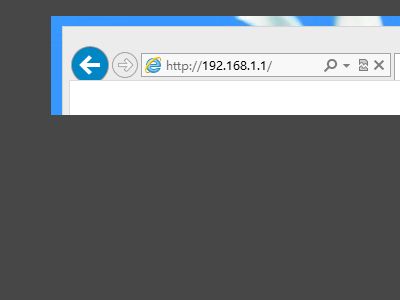

1、首先连接好路由器,打开电脑,打开浏览器,在地址栏中输入  192.168.0.1 或192.168.1.1.

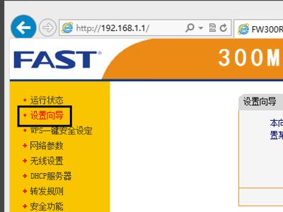

3、确实后进入操作界面,在左边看到一个设置向导。
4、进入设置向导界面,点击下一步,进入上网方式设置,可以看到有三种上网方式的选择,如果是拨号的话那么就用PPPoE。

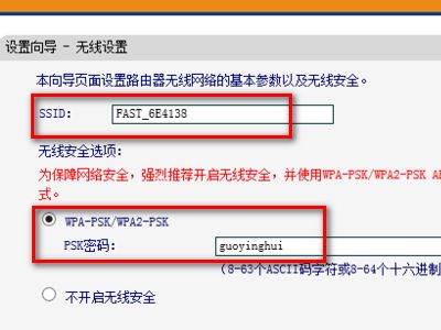

5、一般都是选择让路由器自动选择上网方式,ssid是搜到WiFi的名字 psk密码就是连接WiFi的密码。
无线安全选项要选择wpa-psk/wpa2-psk。
