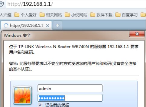

1、登入和宽带猫连接的路由器:如图

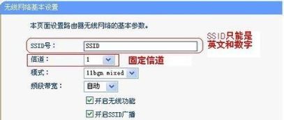

2、在无线设置-基本设置中设置“SSID号”、“信道”,设置固定信道号

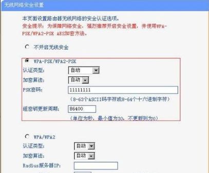

3、在无线设置-无线安全设置中设置无线信号加密信息,记录该无线路由器设置后的SSID、信道和加密设置信息

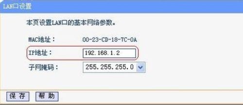

5、在网络参数-LAN口设置中,修改IP地址和第收到其他维修同行的一台路由器不同(防止IP地址冲突),
如192.168.1.2,保存,路由器会自动重启。

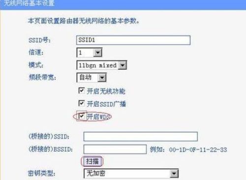

6、在无线设置-基本设置中勾选“开启WDS”。

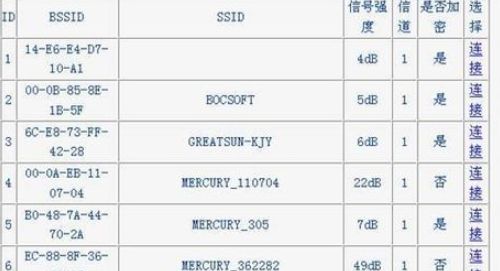

点击“扫描”,搜索周围无线信号。
7、在扫描到的信号列表中选择第收到其他维修同行的一台路由器SSID号,如下图中SSID,点击“连接”。
8、将信道设置成与第收到其他维修同行的一台路由器信道相同。
同时设置加密信息和第收到其他维修同行的一台路由器相同,点击“保存”

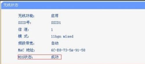

10、此时第收到其他维修同行的一台无线路由器与第二台无线路由器已成功建立WDS。

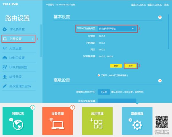

方式1、将B路由器设置设置成“动态IP上网”。

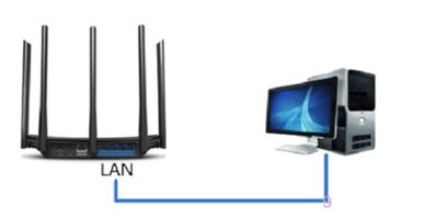

1.1)、用网线连接电脑和B路由器的LAN口(1、2、3、4)中的任意一个,A路由器和B路由器之间暂时不需要用网线连接。
1.2)、通过在浏览器中输入路由器管理IP(127.0.0.1/tplogin.cn/或其他)进入B路由器的管理界面。
1.3)、通过点击 路由设置----->上网设置----->将WAN口连接类型改成自动获得IP地址----->保存。

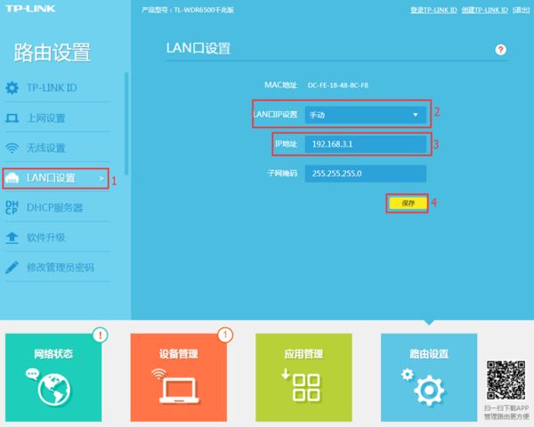

1.4)、点击LAN口设置----->LAN口IP设置成手动----->并将IP地址改成192.168.3.1(别和主路由器在同一个网段即可)----->保存。
温馨提醒:当点击保存后,B路由器会重新重新启动,用户要在浏览器地址栏中输入192.168.3.1进入管理界面,即路由器的LAN口的IP地址就是无线路由器的设置网址。

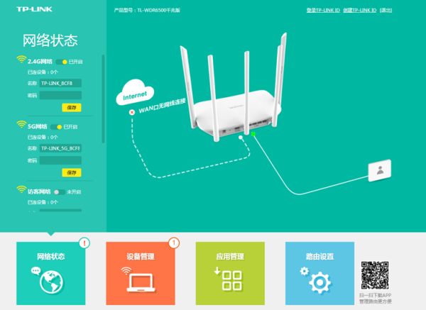

1.5)、输入192.168.3.1进入管理页面----->点击网络状态----->设置无线名称和无线密码----->点击保存。

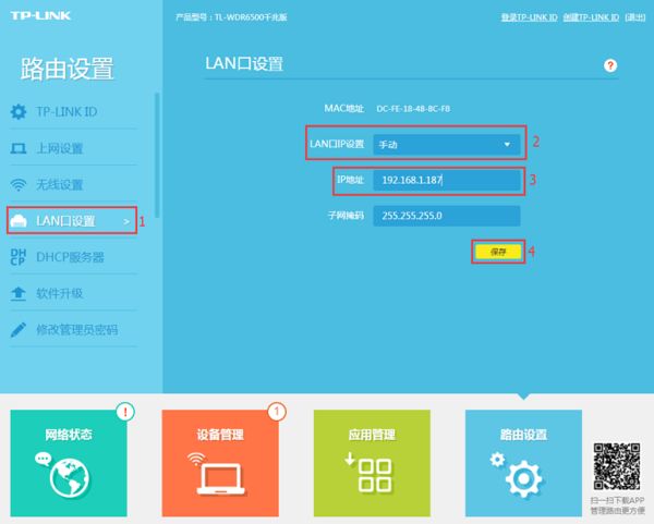

2.3)、通过点击 路由设置----->LAN口设置为手动----->将IP地址改成192.168.1.187----->保存。
