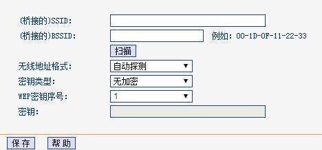

一、WDS无线桥联,以TPLINK为例:
1、在路由器无线设置中找到WDS开启选项
2、开启之后就可以设置,目标wifi相关信息,可以手动或通过扫描,填写目标wifi的SSID和BSSID(即目标wifi的LAN MAC地址),然后选择对应的加密方式和密码即可

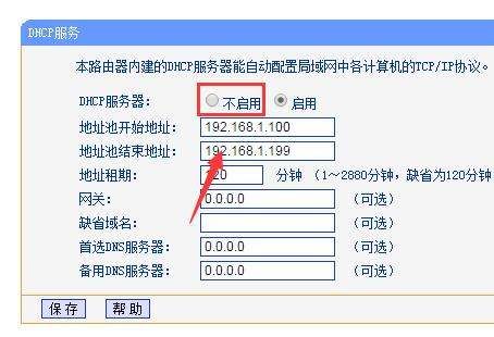

3、wds无线桥联需要关闭路由器的DHCP服务,因为上网设备需要使用目标路由器的DHCP服务。

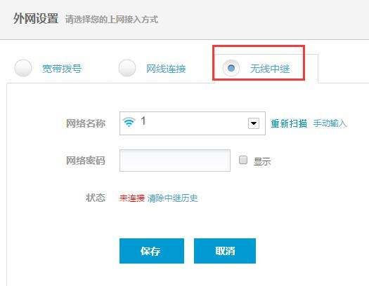

二、中继方式,以极路由为例:
1、在路由器的外网设置中选择"无线中继",类似上面例子的设置,输入目标wifi信息。
2、保存即可上网,连接的SSID及密码和主路由一样。
三、两种方式对比:中继的设置要更方便一些,但中继不能更改SSID名称,也不能设置自己的连接密码。
