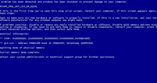

1、我们可以先将蓝屏代码记录,然后去查如何维修导致。

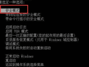

3、当是因为软件的硬件驱动冲突的问题我们可以进入安全模式解决。
4、如果无法进入安全模式,我们可以重装系统。一般这种情况下都是通过u盘进行重装,可以点击参考u盘重装win7教程。
5、如果提供的蓝屏代码表示硬件有问题,那我们就根据代码指示的硬件对其进行检查。一般来说电脑经常蓝屏更可能是硬件上的问题。

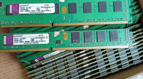

6、如果是内存条导致的蓝屏,我们可以用橡皮擦拭一下内存条的金手指,清理一下卡槽的灰尘,然后将其重新插入或者更换卡槽。如果还是不行的话我们就要换一条内存条了。
