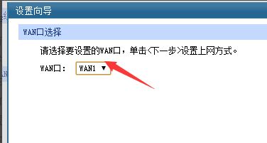

1、从路由器插上电,先不要接主路由LAN口,把从路由器复位(恢复出厂);
2、电脑连接从路由器任一LAN 口, 进入设置页面;

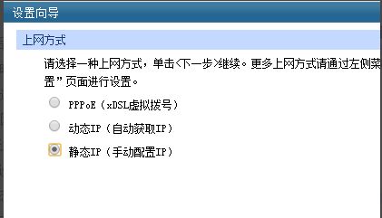

3、按照动态I P方式设置;
4、然后再设置一下SSID、加密方式和密码;
5、保存、重启;
6、设置好以后,把主路由LAN 口接出来的网线接在从路由器的WAN口上。

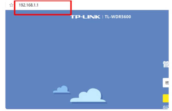

3,打开IE浏览器,在地址栏里输入192.168.1.1,然后回车。
这时系统会提示输入用户名和密码,就输入admin作为用户名和密码,就可以进入路由的管理界面了。

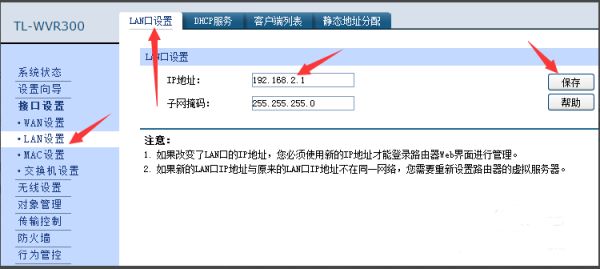

4,把路由2的LAN地址从原来的192.168.1.1改成192.168.2.1,然后重启路由2重启后,如果电脑自动获取IP就不用改,要是手动的则改你的本地连接的地址,从原来的192.168.1.2改为192.168.2.2网关从原来的192.168.1.1改成刚才重新定义的路由2的LAN地址192.168.2.1,一定要改的,不然就进不到路由2了。

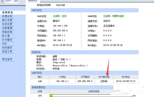

6,找到路由2的DHCP,改为开启(一般默认就是开启的)。
7,在其他的台电脑上根据路由二的LAN的参数进行配置一下电脑IP就可以上网了比如IP192.168.2.X子网:255.255.255.0网关:192.168.2.1.

1.以tp-link路由器为例,登录卧室路由器管理页面;

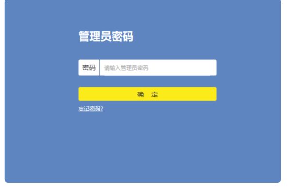

2.输入登入密码;

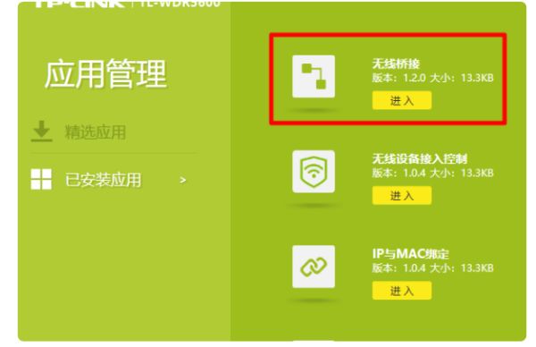

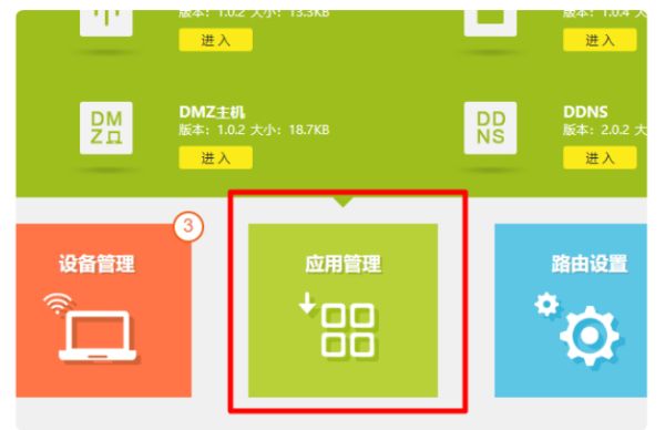

3.点击进入“应用管理”;
4.应用管理中选择无线网桥;
5.进入无线网桥后,点击“开始设置”;

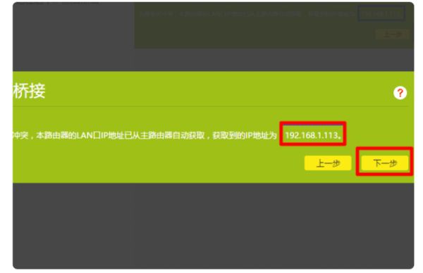

6.路由版器将自动扫描周围的无线信号;
7.从扫描的无线信号中选择客厅路由器信号;
8.在客厅输入路由器无线密码,点击“下一步”;
9.此时,客厅路由器将一个IP分配给卧室路由器,以便卧室路由器后续管理(您需要从这个IP地址登录到以后再登录),然后点击“下一步”;

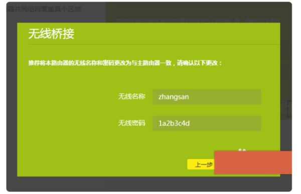

10.将卧室路由器的无线名称和密码设置为与客厅路由器相同,完成无线路权桥设置。
