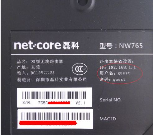

第一步,路由器的设置网址,又叫做:管理页面地址、登录地址、IP地址、登录IP等。
可以在你自己的路由器底部标签中,查看到这台路由器的设置网址信息。

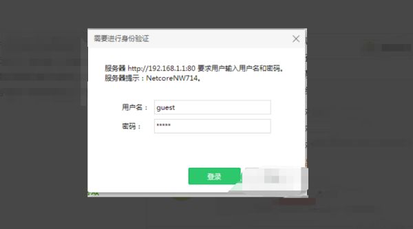

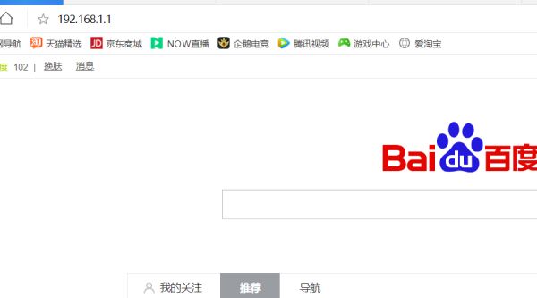

第二步,打开电脑中的浏览器,在浏览器中输入在路由器底部标签中找到的登陆IP,一般情况下都是192.168.1.1 ,打开路由器的登录界面,然后输入“登录密码”(也就是管理员密码,默认账号和密码也可以在路由器底部标签中找到,通常是admin或guest),就可以进入路由器的设置界面了。

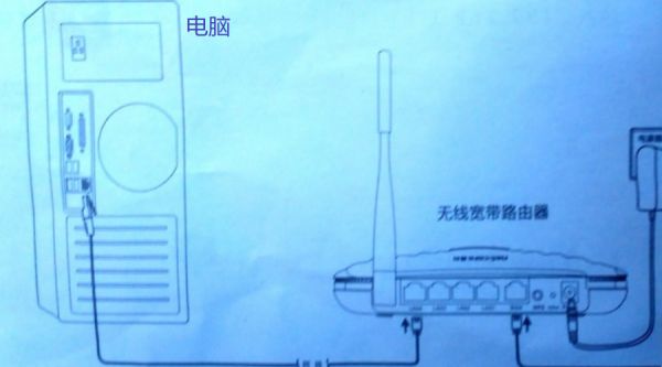

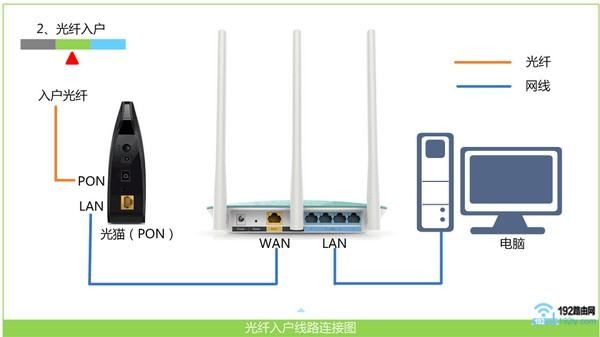

(1)路由器连接错误
一般路由器中有5个网线接口,如果把这些接口连接错误了,会导致电脑打不开路由器的设置网址。
所以,首先应该检查下路由器的连接是否正确。
正确连接方式是路由器中的WAN接口,用网线连接到猫的网口;如果你家宽带没有用到猫,需要把入户的那根宽带网线,插在路由器的WAN接口。
用来设置路由器的电脑,以及其它需要连接路由器上网的电脑。
需要用网线,连接到路由器中的LAN接口(1\2\3\4),整个连接示意图如下:

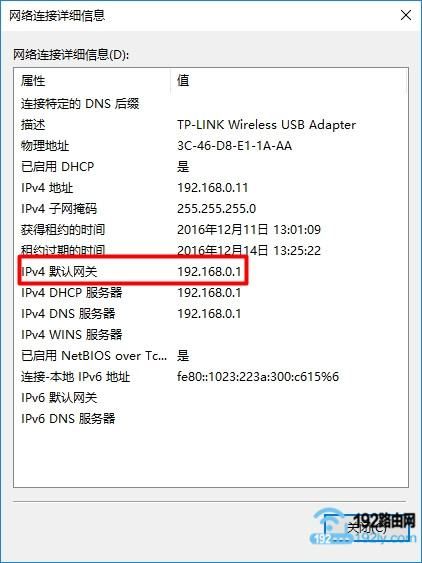

如果你的路由器的IP地址修改过,那么继续使用原来默认的IP地址,肯定是打不开设置页面的。
解决办法是获取路由器目前真正的IP地址,然后用这个IP地址来打开设置界面。
电脑正确连接路由器后,电脑会从路由器中获取IP地址信息,我们可以通过查看电脑中的IP地址信息,来找到路由器目前真正的设置IP地址。
上图中,“IPV4 默认网关”这个选项后面的IP地址,就是路由器的真正登录IP地址了。
在浏览器中,使用这个IP地址,可以打开路由器的设置界面的。

1、首先把网线、电脑、路由器的线链接上,宽带主线插在WAN口,链接电脑的网线插(LAN)口任选一个就可以;

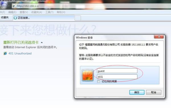

2、网线链接好之后打开浏览器,网址栏输入192.168.1.1按回车键就会弹出让输入用户名和密码的对话框;
3、磊科的用户名和密码是一样的,出厂用户名和密码一般是guest,建议用户最好把用户名和密码修改一下,防止被黑客侵入;

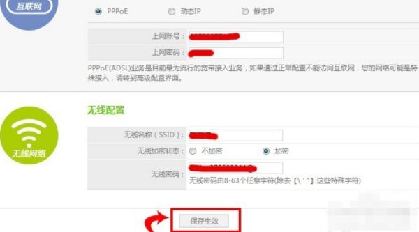

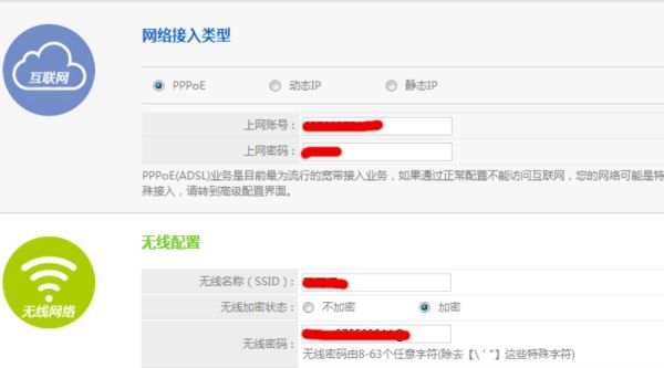

4、输入好用户名和密码点击登陆就可以进入路由器编辑页面了,然后输入上网账号和上网密码,设置无线路由器名和密码;
5、用户名和密码都输入好之后直接点击保存生效即可。

1.首先连接线路,可以参考下图
