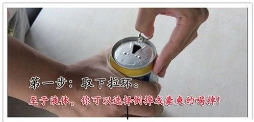

步骤一:选取铝制易拉罐,将罐子冲洗干净,去掉易拉罐上的环扣;
步骤二:将罐底整个切除,铝制薄片非常尖利,容易伤手,操作时要小心;
步骤三:将罐头切开一部分,保留1cm左右不剪,这1cm的位置选择靠近易拉罐饮水口;
步骤四:在未剪部分的正对面画一条竖线,按此竖线将瓶身剪成两部分;
步骤五:将瓶身展开成扇形,罐身倒放,将无线路由器天线插进易拉罐的饮水口;
步骤六:如果路由器的天线超过易拉罐瓶身,最好再按以上步骤制作一个,套在第一个易拉罐外面。

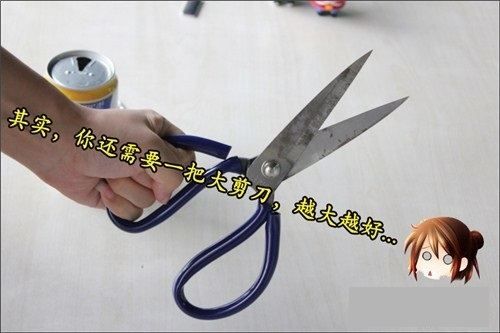

2、一把越大越好的剪刀(用于裁剪易拉罐本体);
3、一把越小越好的剪刀(用于后期修剪毛刺);

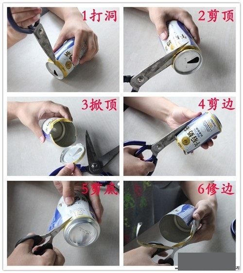

易拉罐WiFi制作教程1 小心翼翼裁剪修边
前六步加工流程:
步骤一:在易拉罐的顶部侧面打一个洞,能容纳剪刀刀头即可;
步骤二:将剪刀的一半刀头伸进洞中,沿着罐体外圈向前剪开;
步骤三:彻底剪断顶盖部分,掀开顶盖并取下;
步骤四:沿着罐身从上向下平滑剪开,尽量保持一条直线;
步骤五:改用小剪刀,沿着底部平滑剪开两侧约9cm铁皮;

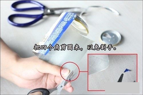

步骤六:将顶部和底部剪开的铁皮修一修,以免割破手指。

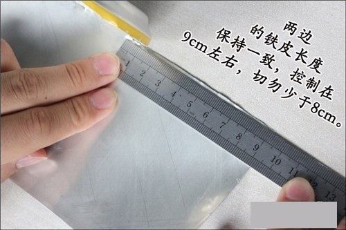

这一步非常关键,由于铁皮具有韧性,所以需要裁剪到适中的长度才能将其舒展开来,并且两边的长度必须等长。
经过多次测试,建议将铁皮长度控制在9厘米左右,切勿少于8厘米,否则铁皮容易起卷,不容易张开。
这道工序是必不可少的,用剪刀修剪铁片边缘(也可以用砂纸去打磨),以免锋利的糙边割伤手指。
这里建议用小剪刀去修剪,完事后用手指沿着边缘滑动一圈,确保不割手。
▲最后把易拉罐边缘四个直角剪成圆角,以免割手

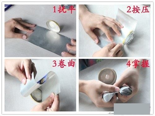

所以总结出了四个步骤,先将两翼铁皮捋平;然后分别按压两边的铁皮,使它尽量失去向内弯曲的韧劲;再将铁皮向外弯曲,使之获得向外弯曲的韧劲;最后用两掌呈拱形紧握铁皮进行塑形。

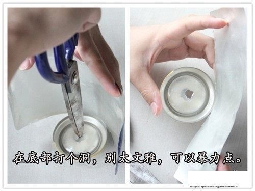

接下来在罐底打个洞,并不要求一定要正圆形,所以可以直接拿大剪刀先捅后转。
这里还要说明一点,制作时也可以去掉罐底留下罐口(带拉环的那侧),这样就不需要打孔了,直接可以将路由天线插在饮口中。

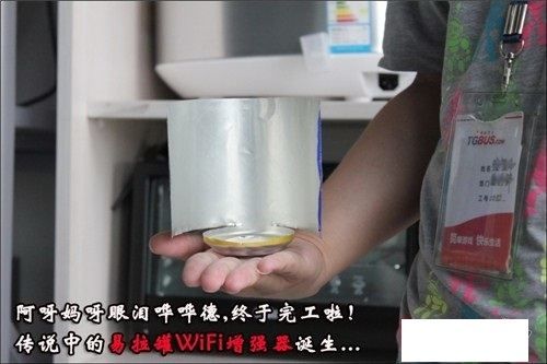

▲历经一小时的艰苦制作,本大湿的杰作诞生啦

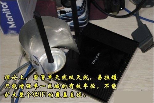

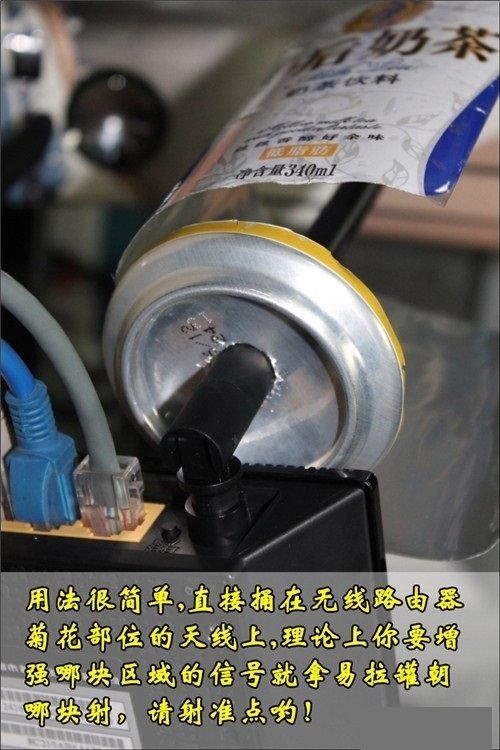

安装方法:此时;在罐底打孔的优势凸显出来了(无需双面胶固定),同时我们也可以控制圆孔大小,使用时直接套在无线路由器天线上就行了。
使用中想转向也很方便,需要强化哪块区域的WiFi信号就对准哪块。
无线路由器的天线原本发射的是360度的球面波,套上易拉罐之后,易拉罐就能将电磁波向180度集中。
易拉罐的内表面反射了无线电波,加强了天线的发射和接收信号的能力,把分散的信号集中到一个方向,最终起到了一个使电磁波更集中的作用。

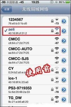

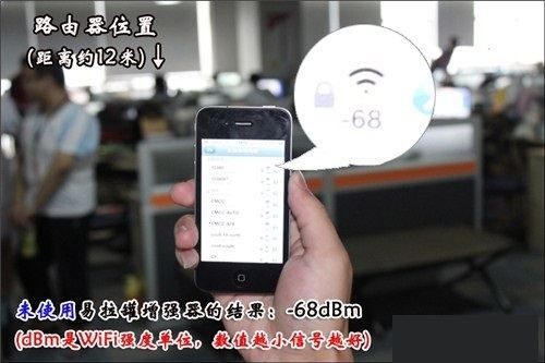

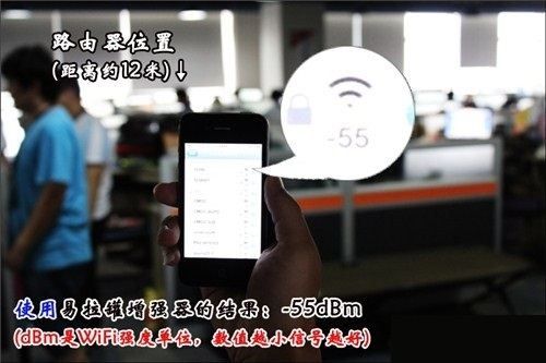

▲同一时间同一位置,使用易拉罐增强器前/后WiFi信号对比
实际测试:易拉罐增强器确实能够小幅度增强WiFi信号,但却无法提升网速,比如1M ADSL,不可能用完增强器后就变成2M。
此外易拉罐接收器会一定程度上减弱反方向的信号,如果处在易拉罐开口后方,那么WiFi信号会比未使用易拉罐增强器还差。
使用后的效果强弱,取决于易拉罐开口处与所在位置是否保持一条直线。
最好由两人完成架设,其中一人在固定位置上,另一人微调易拉罐开口,直至iPhone信号略有提升。
一般用户在家中的活动区域比较有限,无非就是床铺和电脑桌这几处,通过易拉罐增强器提高单一区域WiFi信号,还是有那么点实用价值。
▲在固定位置,未使用易拉罐的WiFi强度-68dBm

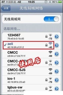

▲在固定位置,使用易拉罐的WiFi强度-55dBm
