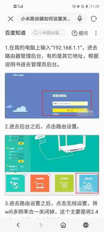

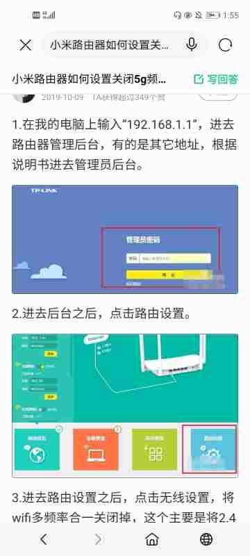

摘要咨询记录 · 回答于2021-05-17小米路由器如何设置关闭5g频段,改用2.4g频段?太模糊了,什么看不到不好意思重新发一遍.在我的电脑上输入“192.168.1.1”,进去路由器管理后台,有的是其它地址,根据说明书进去管理员后台。
2.进去后台之后,点击路由设置。

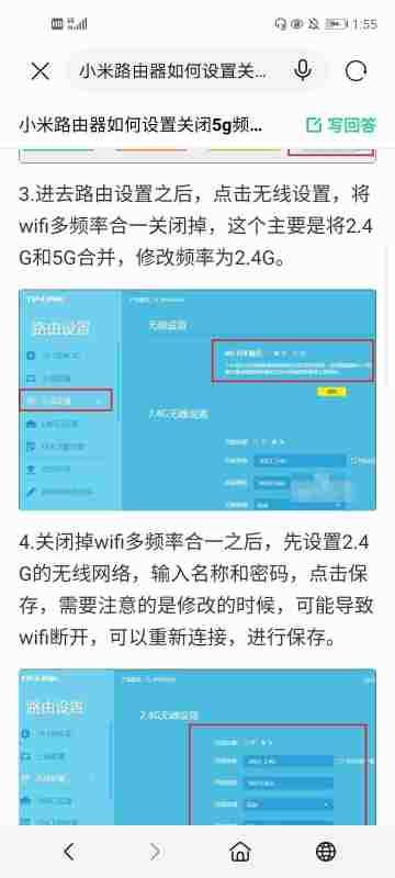

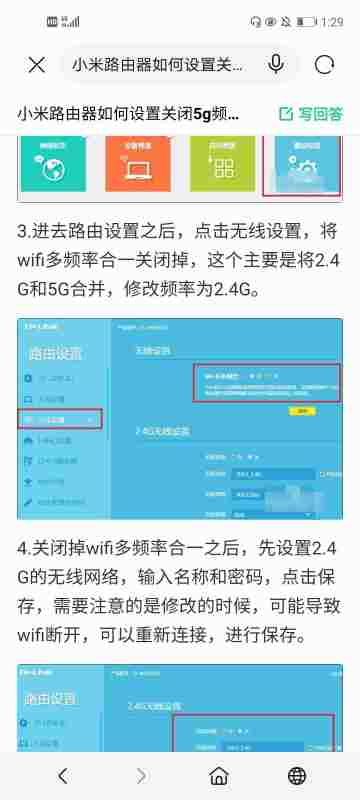

3.进去路由设置之后,点击无线设置,将wifi多频率合一关闭掉,这个主要是将2.4G和5G合并,修改频率为2.4G。

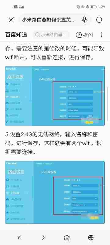

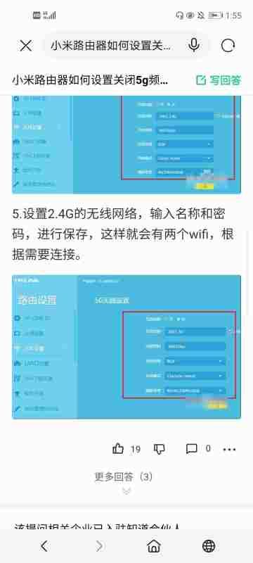

4.关闭掉wifi多频率合一之后,先设置2.4G的无线网络,输入名称和密码,点击保存,需要注意的是修改的时候,可能导致wifi断开,可以重新连接,进行保存。
5.设置2.4G的无线网络,输入名称和密码,进行保存,这样就会有两个wifi,根据需要连接。

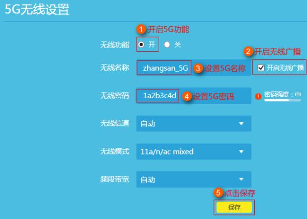

如果您的路由器已经设置过可以上网,登陆路由器管理界面后,点击“路由设置>无线设置”,便可以设置/修改5G网络,如下图:
以上设置中无线信道、无线模式、频段带宽保持默认即可。
设置完成之后,如果您的无线终端支持5G频段,便可以搜索到5G信号名称连接上网了。
注意:建议您在设置双频无线路由器的无线信号名称时,将2.4G和5G的信号设置为不同的名称,避免使用中出现无法区分的情况。
