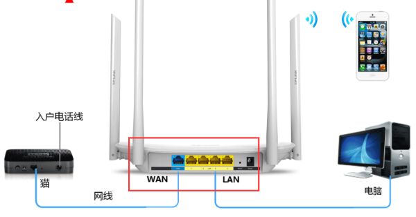

一、家用电脑如何连接设置路由器
1、首先将上网的宽带线连接到路由器的WAN口,电脑通过网线连接到路由器的LAN口上。

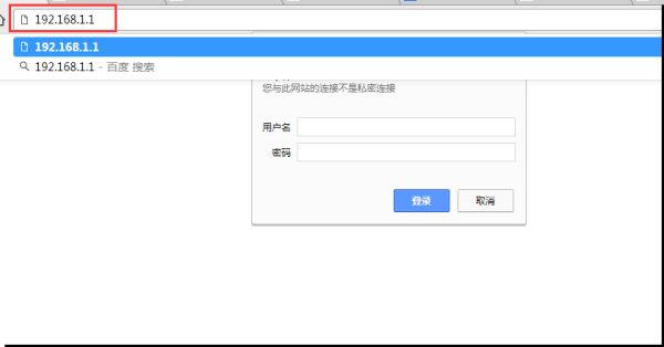

2、线路连好后,打开电脑上的浏览器,在地址栏输入192.168.1.1(大部分路由器管理地址都是192.168.1.1)。

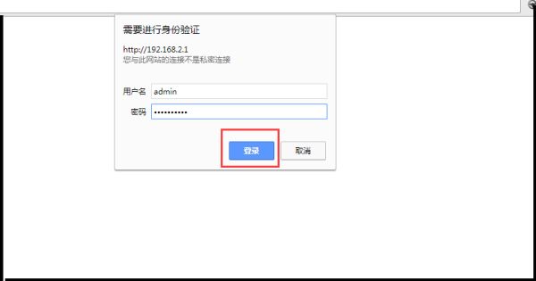

3、然后在弹出的对话窗口,输入路由器的账号密码(默认账号密码位于路由器背面)。

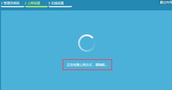

4、登录成功后,路由器会自动检测上网方式。

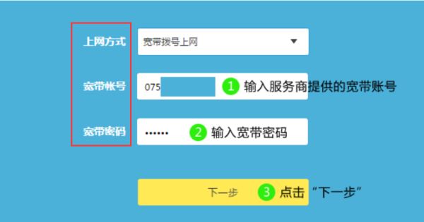

5、然后输入宽带账号密码,上网方式是由宽带运营商决定的,如果无法确认您的上网方式,请联系宽带运营商确认。

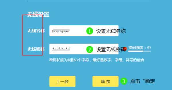

6、设置无线名称和密码。

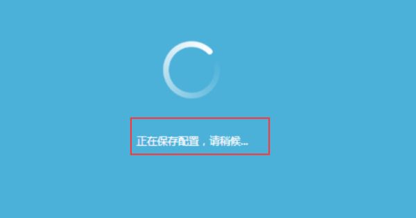

7、设置完成,等待保存配置。

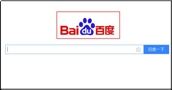

8、路由器设置完成,打开电脑浏览器,输入百度网址,可以打开网页尝试上网了。
