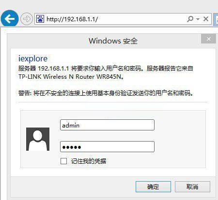

1、输入路由器的登陆地址。

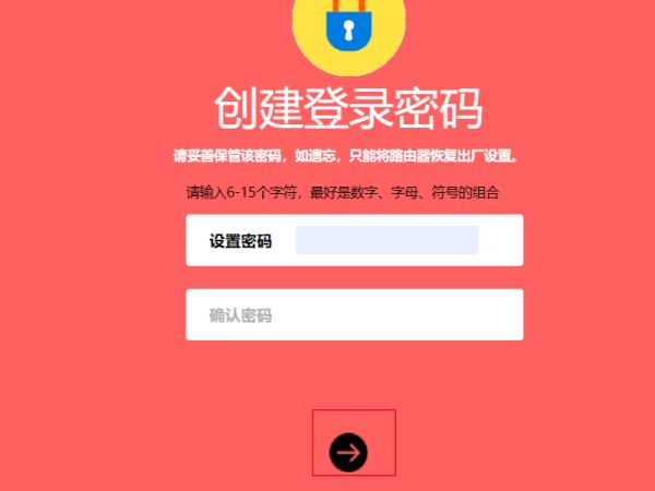

2、创建路由器的管理密码。

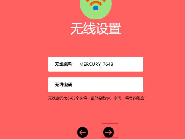

4、在该界面设置无线的名称和密码,设置完成后点击右箭头。

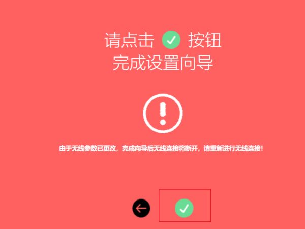

5、最后点击界面中的对号即可完成设置,等待路由器自动重启即可上网。

7、再打开IE,在地址栏输入http://192.168.1.1回车,输入用户名和密码

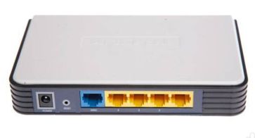

1、将ADSL猫出来的网线接入路由器的WLAN口,如下图的蓝色端口。
用网线将任意LAN口(如下图的黄色端口)与电脑的网口连接,或使用无线网络。

3、无线路由器通电并与电脑连接以后,在浏览器中输入无线路由器的IP,使用初始用户名密码登录路由器后台。
