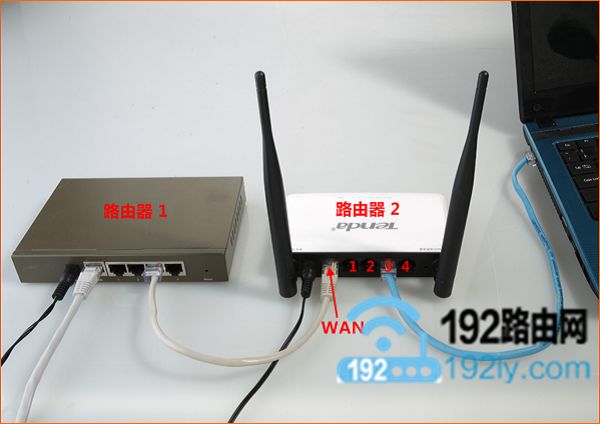

除了通过无线桥接的方式连接两个无线路由器,我们还可以用网线把两个无线路由器连接起来,用网线连接两个路由器的设置方法又有2种:
设置二级路由器
设置无线AP(交换机)

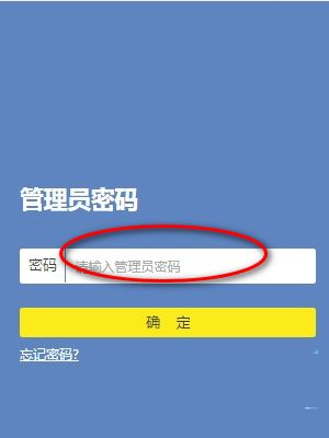

1、在移动浏览器中输入tplogin.cn(常用地址为192.168.1.1和192.168.0.1),然后在登录页面上输入“管理员密码”以登录到辅助路由器的设置页面。

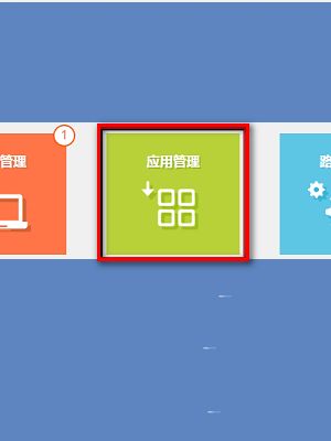

2、单击“应用程序管理”选项,以打开辅助路由器的无线替换设置。

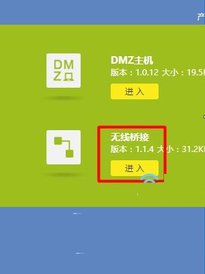

3、单击“无线桥接”选项,进入“无线桥接”设置。

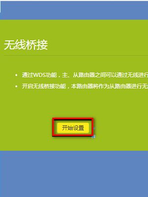

4、运行无线鼠标向导,然后单击“开始设置”按钮以进入无线鼠标设置向导页面。

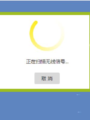

5、新版本的tplink路由器此时将自动扫描附近的无线信号。

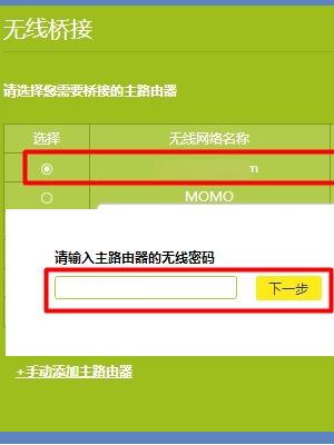

6、在无线信号扫描结果中,找到并选择“主路由器”的无线信号,然后输入主路由器的无线密码就可以了。

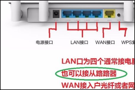

1、首选按图所示把入户光纤或者网线接入到主路由器的WAN接口,其它用一个网线连接LAN任意接口接入电脑网口。
此时已经电脑可以访问主路由器。

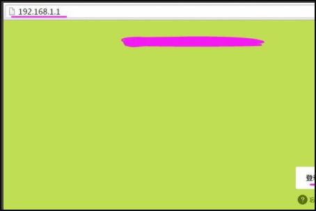

2、输入192.168.1.1这是主路由器的地址,也是路由器的初始地址,输入密码后可以进入主路由器。

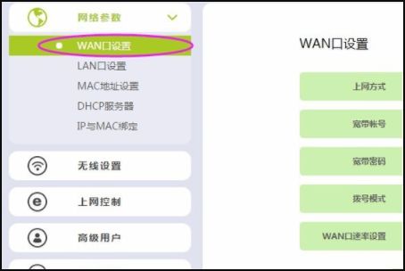

3、进入路由器后在主路由器上“WAN口设置”设置好上网账号和密码,点击保存。

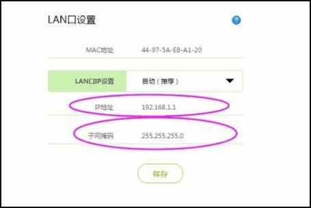

4、在主路由器里面“LAN口设置”里面用默认设置即可,不要进行改动,如有改动可以按图方法再次设置好。

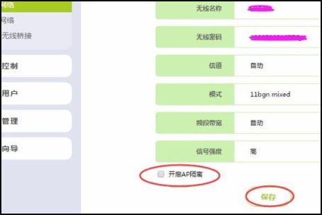

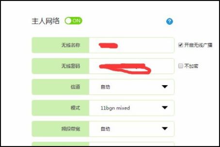

5、对主路由器的WIFI设置,设置好自己喜欢的名称和能够记住 的WIFI密码!“开启AP隔离”这里最好不要打勾。
到此主路由器全部设置完成。

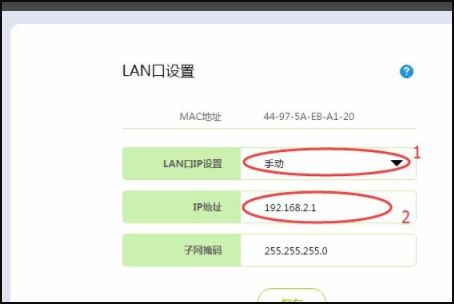

6、首选要打开“LAN口设置”然后选择“手动”,这时可以进行手动进行输入,这里的地址要设置为与主路由器不同IP段的IP,自己要在设置完成之前记住。
7、此时重启从路由器,重启后在地址栏输入刚才设置好的IP地址“192.168.2.1",如果你是设置其它地址,那么输入相应的地址即可。

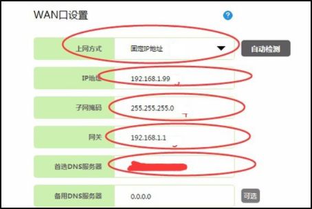

8、进入到从路由器后选择”WAN口设置“进行设置;设置”固定IP地址“设置后可以开始设置其它信息,这里的IP地址要设置为与主路由器同一IP段的地址,和自己电脑上设置IP地址原理是相同的。
网关一定要设置为主路由器的IP地址。

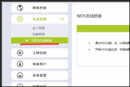

10、在从路由器里面打开"WDS无线桥接 "选 择”下一步“。

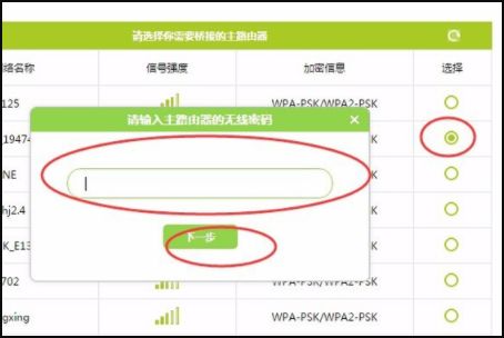

11、下一步后可以看到附近已有的WIFI,在”无线网络名称“里面选择我们设置好的主路器,点击选择然后会跳出对话框在图中标出的地方输入WIFI密码,即我们设置主路由器的WIFI密码,这样就完成了。
