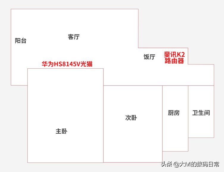

上图户型的简单示意,光猫和路由放在客厅墙壁当中的位置。光猫是华为HS8145v、路由器是一代信号王斐讯K2。

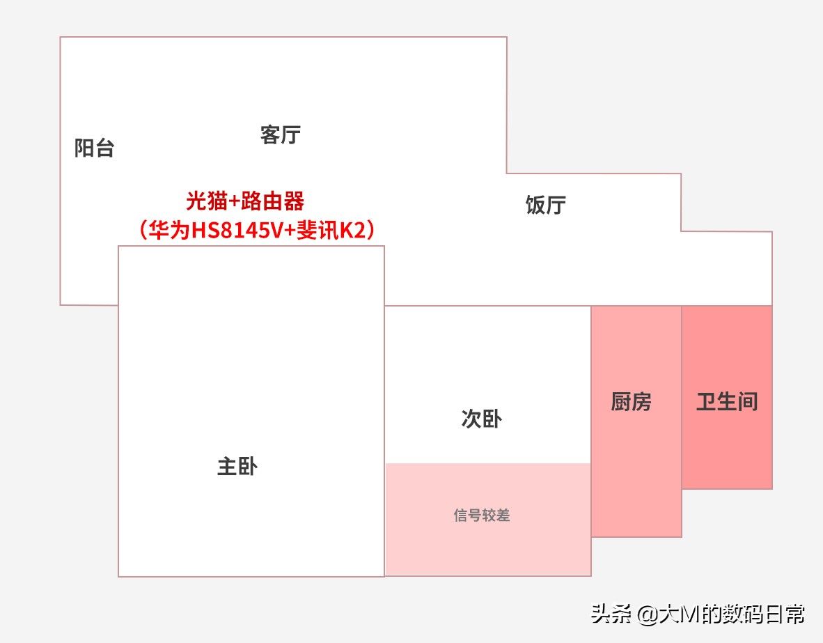

阳台、饭厅没有墙壁遮挡信号没问题,主卧与路由器隔了一堵墙,信号、网速几乎没有影响。次卧靠屋内一侧还好,靠外一侧已经能感受到信号强度下降,网速下降明显了。厨房和卫生间信号就非常差,蹲坑时刷个头条都得转半天才打开。

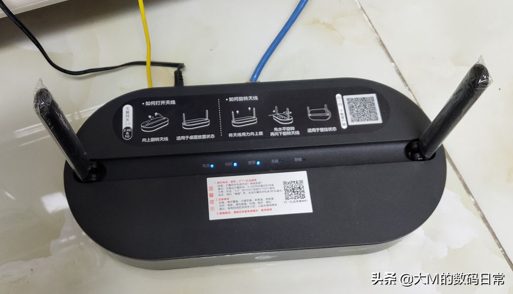

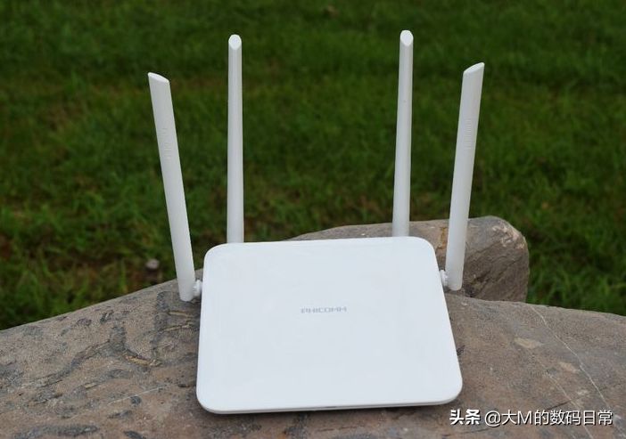

路由器,过气明星路由器斐讯K2,无数人心中的痛。联发科MT7620,8+64内存组合,300+866无线连接速率。▼

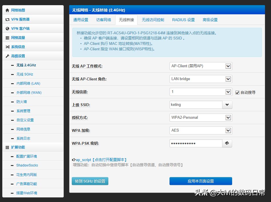

K2刷breed换系统为Padavan,配置无线设置。设置wifi的名称和密码后,再按下面的图片配置。
高级配置——无线2.4GHz——无线桥接:
无线AP工作模式:AP-Client(禁用AP),无线AP-Client角色:LAN bridge,无线信道:勾选“自动搜寻”,上级SSID:搜索并选择“keting”,然后填密码保存即可。

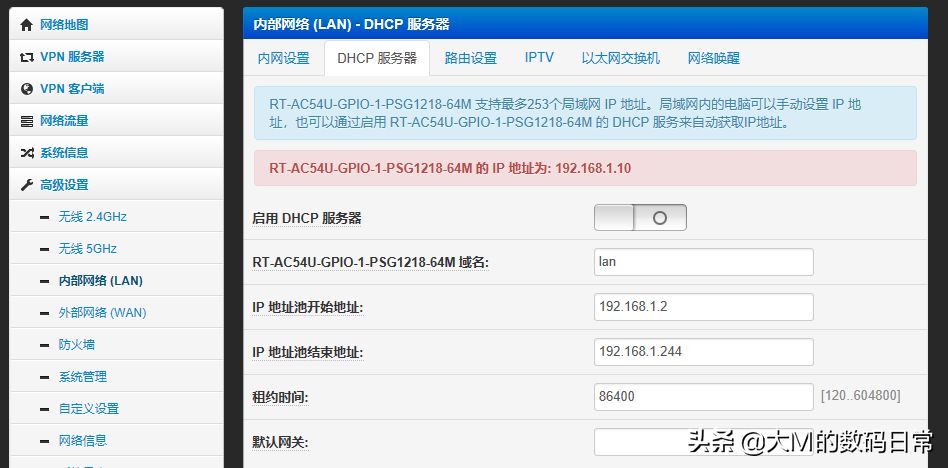

关闭HDCP,直接由光猫分配IP

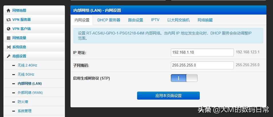

修改路由器LAN,与光猫IP同一网段,以后可用这个地址访问K2的WEB管理,如我这里是192.168.1.10
重启路由器
重启后,是搜不到K2的2.4G wifi的,因为我们上面选的“无线AP工作模式:AP-Client(禁用AP)”

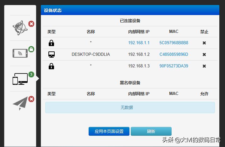

连接上K2的5Gwifi,能连接上证明中继配置已经成功了。登陆192.168.1.10,可以看到192.168.1.1就是光猫的ip。
本次配置就完成了,放置K2到合适位置,覆盖厨房和卫生间。后记
