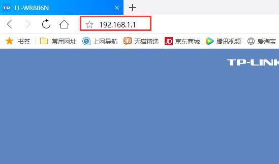

1、打开浏览器,输入192.168.1.1,如图所示。
地址在无线路由器的说明书内写有,具体地址以说明书内的为准。

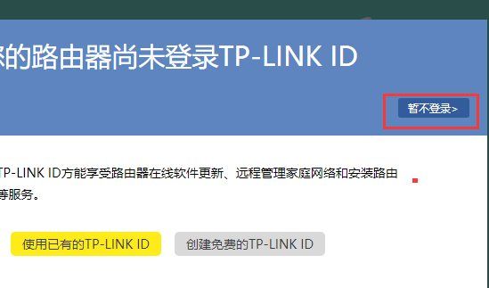

3、管理员密码输入完成后,会弹出登录ID界面,若没有账号,可在登录ID界面点击左上角的暂不登录,如图所示。
如使用的是其他牌子的路由器,没有此界面可直接跳过此步骤。

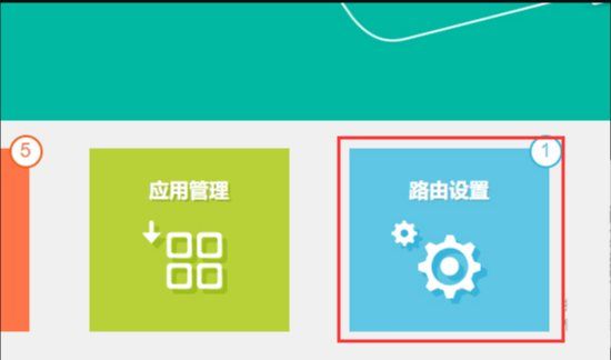

4、鼠标左键点击网页界面下方的路由设置,如图所示。

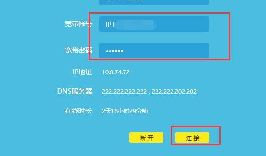

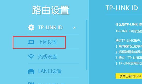

5、鼠标左键点击左侧工具栏内的上网设置,如图所示。
6、输入宽带账号和密码,点击连接即可。

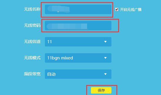

7、鼠标左键点击左侧工具栏内的无线设置,如图所示。
8、可自行设置无线名称和无线密码,输入完成后,点击下方的保存即可。
这样WIFI就能正常使用了,使用手机打开WIFI,连接到该WIFI,输入设置的无线密码即可正常使用。
