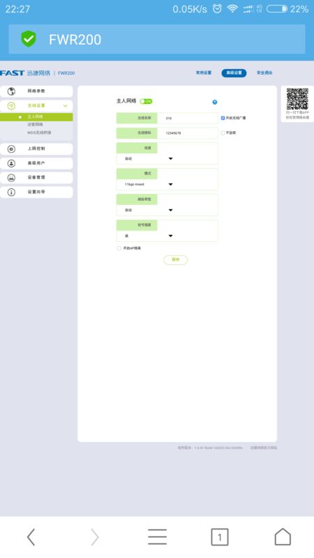

1.首先,我们的手机要连上想要设置的wifi,然后打开手机浏览器,输入路由器的IP地址。
(路由器的IP地址一般在路由器背面有写,比如我这个就是192.168.2.1.)然后输入管理员账号密码,一开始一般都是admin。
进入路由器设置界面后,选择基本设置中的WAN口设置。
模式可以选择DHCP,如果你是宽带用户的话,可以选择PPPOE。
然后输入你的宽带账号密码,如果忘记了最好打电话给运营商问一下。
4.然后选择无线设置中的基本设置,可以在这的SSID中更改wifi名字,选择合适的信道等。
5.之后可以在无线设置中的无线安全中选择安全模式,一般是选择WPA-PSK/WPA2-PSK模式,然后就可以设置wifi密码防止蹭网了。
6.设置好后就能重启路由器,然后链接wifi,输入密码后就能上网了。
