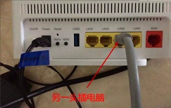

将第二个路由器通电,用网线将路由器和电脑连接,网线插到路由器的LAN口

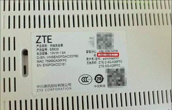

接着输入路由器的登录地址
一般路由器后面都有登录地址,这个路由器的登录地址是192.168.5.1

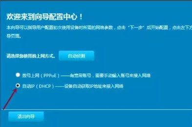

登进路由器后选择自动获取IP地址,然后选择下一步

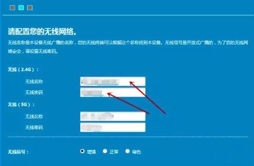

设置好wifi名字和密码之后选择下一步

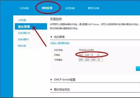

设置好之后进入路由器主页,找到网络配置,地址管理
这里我们看到第二个路由器的ip地址是192.168.5.1,而第一个路由器的地址是192.168.101.1,这2个ip地址不相同,所以我们就不用改,只要不相同就不会冲突,所以不管你接多少路由器,这个地址不一样就可以

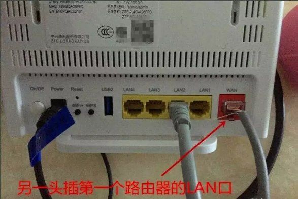

最后用网线将2个路由器连接起来就可以了,连接的方法是网线一头插第一个路由器的(即主路由器)LAN口,另外一头插我们刚设置好的第二个路由器的WAN口就可以了,这个时候2个路由器都可以上网了
