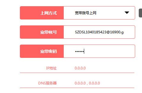

二、路由器恢复出厂设置后怎么重新设置
路由器被恢复出厂值后参数清零,需要对路由器重新设置才可以正常的使用的,下面介绍路由器的安装设置方法:
1.首先连接线路,可以参考下图:
3.登录后台后选择快速设置,然后点击下一步

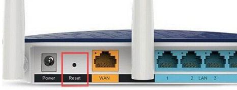

三、路由器怎么恢复出厂设置重设密码
主要方法如下:
1、首先,找一个牙签,顶住路由器后面“reset”小孔大概7~10秒钟,待路由器所有的灯都亮起就复位了。
2、之后,电脑用网线连接好路由器的LAN口,打开浏览器,输入路由器底部的IP地址。
(如TP,水星都是192.168.1.1;360、腾达是192.168.0.1)
3、进入后,第一步设置管理密码;之后进入管理界面,再设置宽带拨号(或者自动获取--光猫是路由模式的情况下)
4、再设置无线名称,密码,保存即可。
