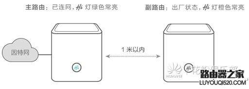

1. 将第收到其他维修同行的一台荣耀路由Pro配置上网,确保Hi灯绿色常亮。
此台荣耀路由Pro称为“主路由”,另收到其他维修同行的一台则为“副路由”。
将副路由(必须
2. 为全新或已恢复出厂设置)放置在主路由1米范围内,并接通电源。
3. 观察主路由的Hi灯,等待约1分钟后它将自动变为橙色慢闪。
此时,用力按一下主路由的Hi按键后松开,Hi灯将闪烁加快。
等待约10秒,当副路由的Hi灯变为绿色常亮时,即表示配对成功。

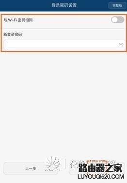

f) 设置路由器的登录密码,点击“完成”即可。
g) 中继连接成功后,荣耀路由Pro的Wi-Fi名称和密码将变为老路由器相同,家里只有一个Wi-Fi。

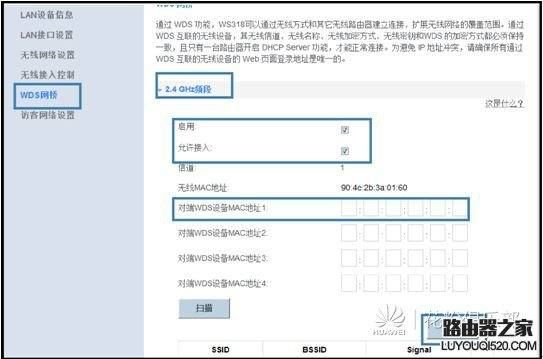

1.查询并记录两台 WS318 的无线 MAC 地址。
a.打开手机或电脑网页浏览器,在浏览器地址栏中输入“192.168.3.1”访问路由器的配置界面。
b.选择家庭网络页签。
c.在左侧的导航栏中选择WDS网桥。
d.选择2.4GHz 频段配置界面。
e.勾选启用后的复选框。
其下方无线MAC地址中显示的类似“00-E0-FC-53-EE-FF”的字符串就是WS318 的无线 MAC 地址。

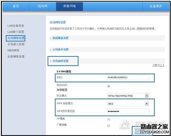

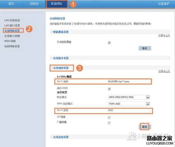

2.配置两台 WS318 的无线网络参数。
a.登录Web配置界面。
b.选择家庭网络页签。
c.在左侧导航栏中选择无线网络设置。
d.选择无线加密设置配置界面。
设置相同的SSID,WPA加密模式和WPA预共享密钥。
e.选择无线高级设置配置界面。
选择相同的信道选择。
信道选择中请选择相同的非自适应信道。
3.配置两台 WS318 的 WDS 功能。
a.登录 Web 配置界面。
b.选择家庭网络页签。
c.在左侧导航栏中选择WDS网桥。
d.根据您的无线设备的无线网卡类型来选择无线网络频段。
e.勾选启用和允许接入后的复选框。
f.单击扫描,在扫描出的无线局域网列表中,选择另收到其他维修同行的一台WS318 的无线 MAC 地址,然后添加即可。
g.单击保存。

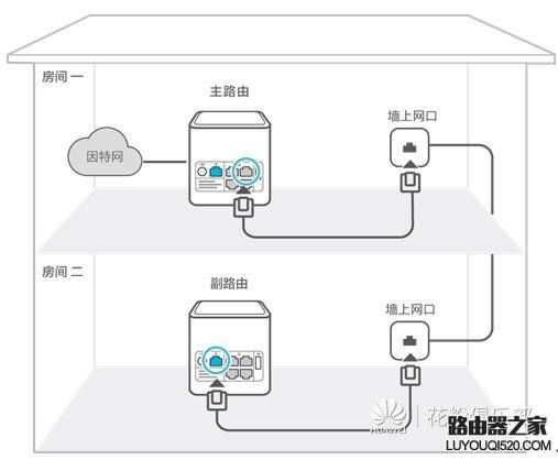

如果您装修时各个房间内已经布好了网线,预留了网口(请确保各房间内的网线是连通的),那么您可以通过有线连接两台荣耀路由Pro,操作更加简单,连接更加稳定。
1. 将第收到其他维修同行的一台荣耀路由Pro配置上网,确保Hi 灯绿色常亮。
2. 在主路由所在的“房间一”内,将网线一端插入主路由的LAN 口(灰色网口,部分产品LAN口为黄色或黑色网口),另一端插入墙上的网口.
3. 在副路由所在“房间二”内,将网线一端插入副路由的WAN 口(蓝色网口),另一端插入墙上的网口。
接通电源。
4. 观察副路由的Hi灯,等待约1分钟后它将开始橙色闪烁。
继续等待约20秒,Hi灯将变为绿色常亮,即表示配对成功,可以正常使用。
此时,副路由的 Wi-Fi 名称和密码与主路由相同.

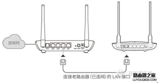

情况二:通过有线桥接老路由器
适用于部分新路由器机型,如荣耀路由Pro、荣耀路由、WS832等,界面图片以荣耀路由Pro为例,不同型号以实际界面为
通过荣耀路由器Pro的电脑Web配置界面完成桥接设置。

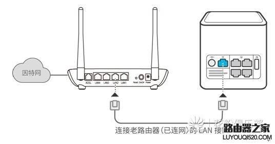

1. 用网线将荣耀路由Pro的WAN口(蓝色网口)连接到老路由器的LAN口(灰色网口,部分产品LAN口为黄色或黑色网口)。
连接电源。
2. 电脑连接到荣耀路由Pro的LAN口(灰色网口,部分产品LAN口为黄色或黑色网口)(或者电脑连接到荣耀路由Pro的Wi-Fi)。

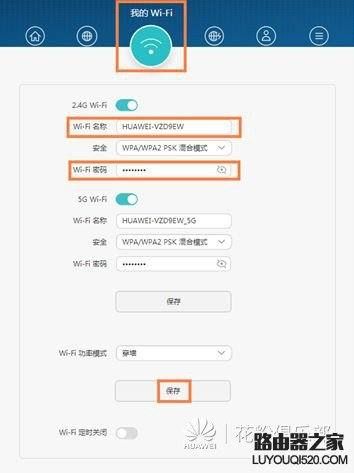

7.完成桥接配置后,您可以根据实际情况,在“我的Wi-Fi”页面修改Wi-Fi名称、密码等参数。
8.完成桥接配置后,您可以根据实际情况,在“我的Wi-Fi”页面修改Wi-Fi名称、密码等参数。

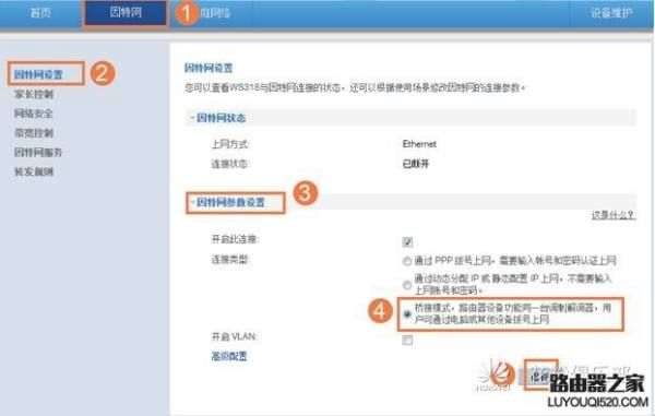

适用于部分老路由器机型,如WS318,WSR20,WS550等,不同型号以实际界面为通过WS318的电脑Web配置界面完成桥接设置。
1.电脑连接到WS318的LAN口(黄色网口,部分产品LAN口为灰色或黑色网口)(或者电脑连接到WS318的Wi-Fi)。
2.打开电脑浏览器,在浏览器地址栏中输入“192.168.3.1”访问WS318的Web配置界面。
3.进入“因特网”页面。
说明:
如果您是首次配置WS318,则需要先走完上网向导才能进入“因特网”页面。
在上网向导中,路由器可能检测到上网方式是“宽带账号上网”或“自动获取IP”,此时,您可以先不选择上网方式,直接点击“跳过”,后续进入“因特网”页面再修改为桥接方式。
4.选择“因特网设置”>“因特网参数设置”,在“连接类型”中选择桥接模式。
5.单击“保存”.
6.完成桥接配置后,您可以根据实际情况,在“我的Wi-Fi”页面修改Wi-Fi名称、密码等参数。
