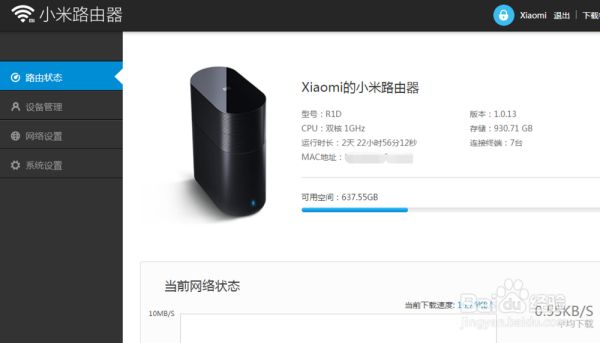

1、浏览器 打开“192.168.31.1”进入小米路由器后台登录
2、输入密码,登录进入后台。

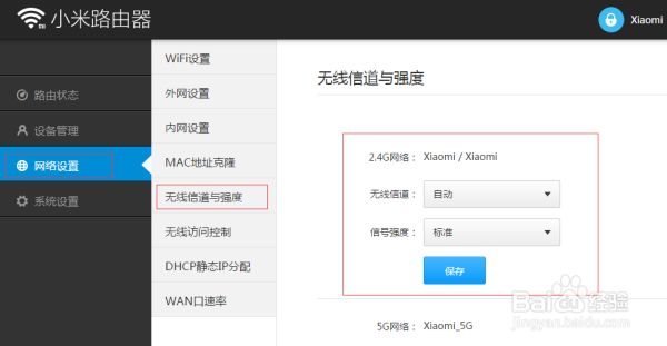

3、点击“网络设置”》“无线信道与强度”

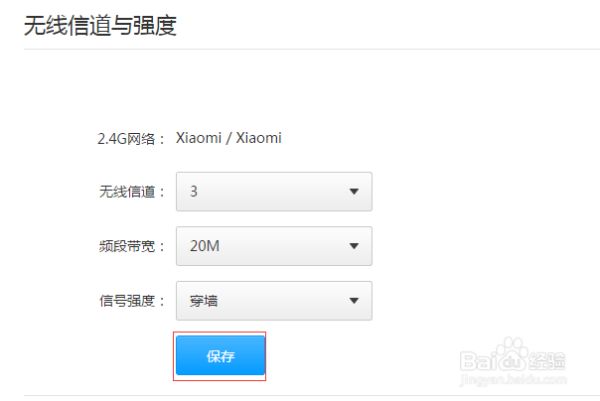

4、手动选择信号道,和相关选项,如图:

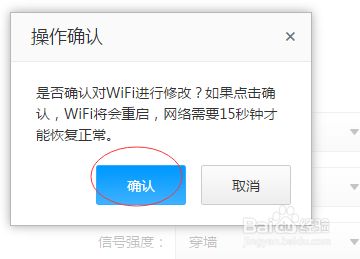

5、点击“保存”弹窗提示。
操作确认:是否确认对WiFi进行修改?如果点击确认,WiFi将会重启,网络需要15秒钟才能恢复正常。
6、点“确定”。

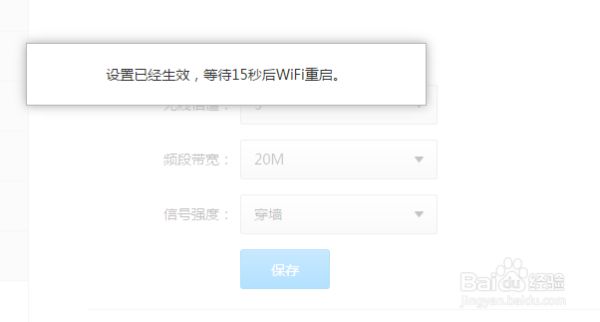

设置已经生效,等待15秒后WiFi重启。
