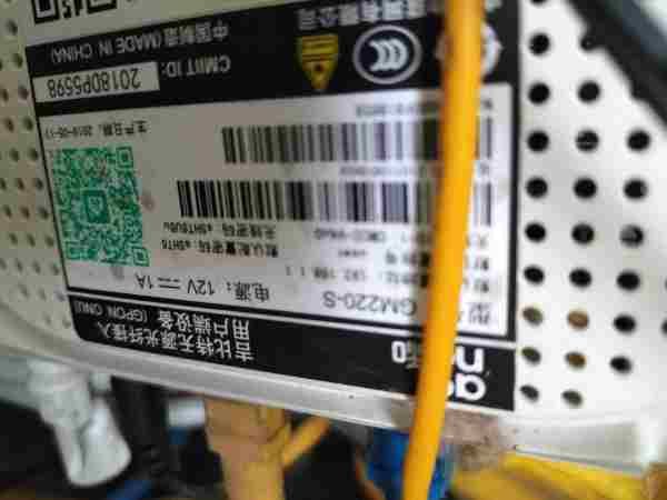

亲~请查阅您的答案!祝您生活愉快!192.168.0.1这个等不上去怎么回事先确认lan口IP是不是这个!不是这个得话先重置、恢复出厂设置吧!不懂(=_=)那就难受了!19216811这个是本来的   19216801这个是后来接的   但是后面这个标签上没有密码  我就不会了亲!您拍的这个是光猫啊!不是路由器[尬笑][尬笑][尬笑][尬笑]那这两个能不能连接呢   我想一个放楼上一个放楼下可以连接的呢!我这边可以教您怎么连接呢!
