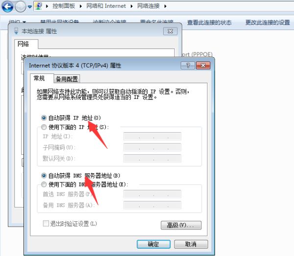

1、你的IP地址选择自动。

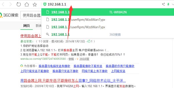

2、在浏览器输入192.168.1.1,打开路由器主页,帐户密码都是admin(小写的),进入后要设置网络,把你宽带的帐号密码输入,按完成,再重启路由器(这步很重要)。
3、现在你只能上Q不能,不能打开网页,如果是这样,恭喜你!你已经成功70%!

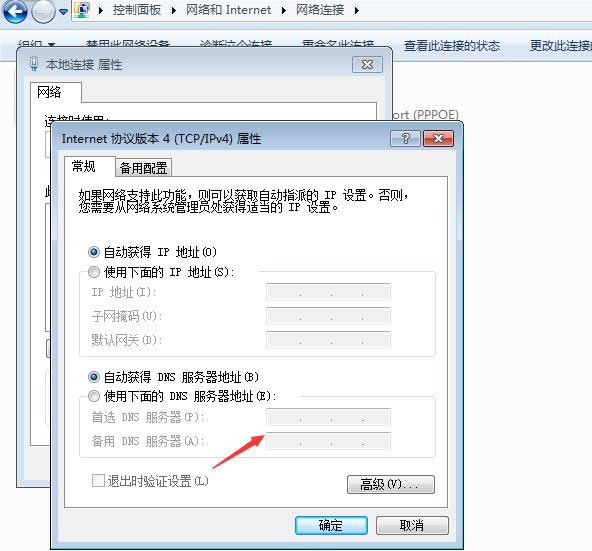

4、最后再需要设置IP地址里的DNS地址就可以。
5、获取DNS的方法,先上Q,再入路由器主页,192.168.1.1,在网络那里,可以看到你的IP地址和DNS地址,把路由器主页上的DNS地址复制粘贴到本地连接上就行。
