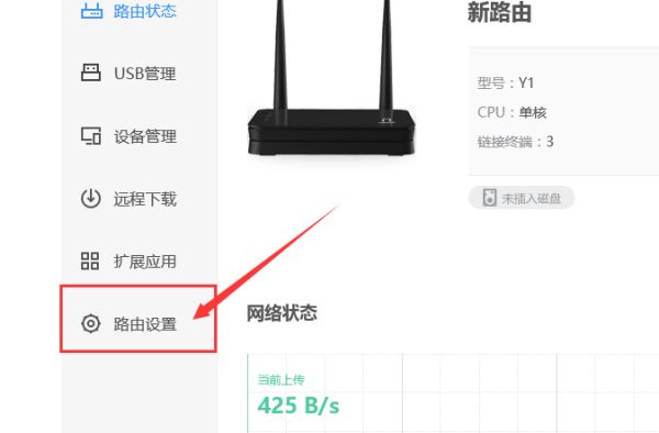

无线路由器变中继站需要开启路由器的中继模式,这里以Newifi路由器为例做个说明,具体步骤如下:
1、登录路由器后台管理页面,在后台管理页面中点击"路由设置"。

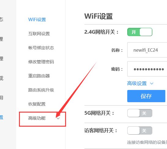

2、进入路由器设置页面之后,点击"高级功能"选项。
3、在路由器高级功能页面中选择"无线中继"功能。

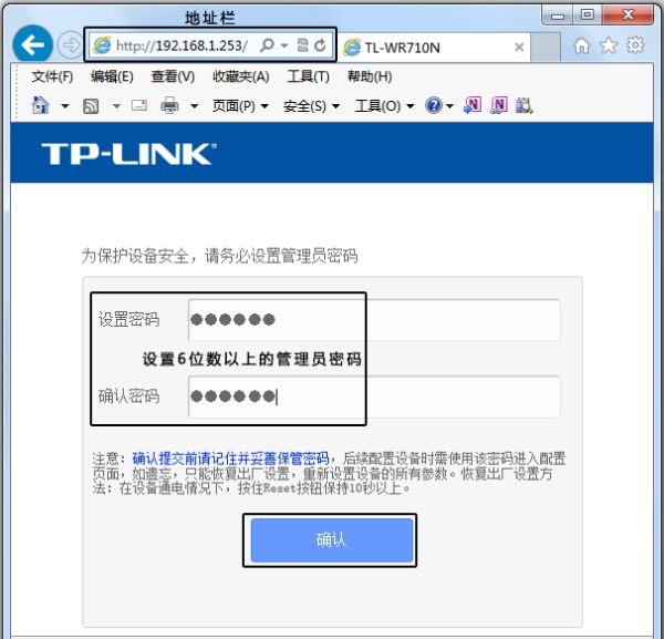

电脑使用网线连接到迷你路由器的有线接口或无线连接到TP-INK_XXXXXX(迷你路由器出厂默认的无线信号名称,X为路由器底部标贴标识的MAC地址后六位)。
打开电脑的浏览器,在地址栏输入迷你路由器的管理地址及登录密码,如下:
注意事项:
部分迷你路由器是通过域名tplogin.cn登录的,以路由器底部标贴标识的管理地址为准。
部分迷你路由器采用的是默认的登录用户名或密码admin登录的。

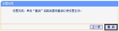

6.完成设置后,重启路由器,如下:
至此,迷你路由器的中继模式设置完成。
