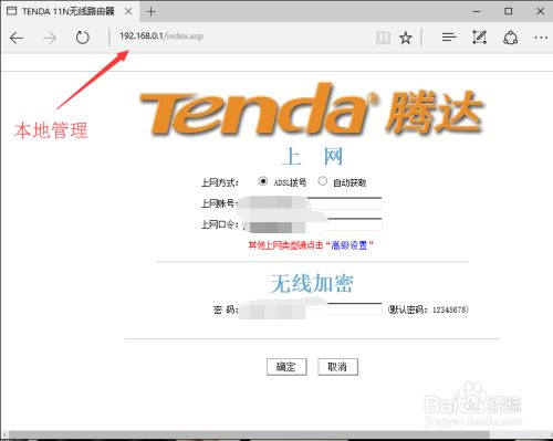

首先登陆路由器管理界面,在路由器背面的铭牌上可以找到“路由器管理地址”及“用户名”和“登陆密码”。
在这里以“腾达”路由器为例。
2
打开浏览器,输入“http://192.168.0.1”及默认密码“admin”即可登陆路由器管理界面。

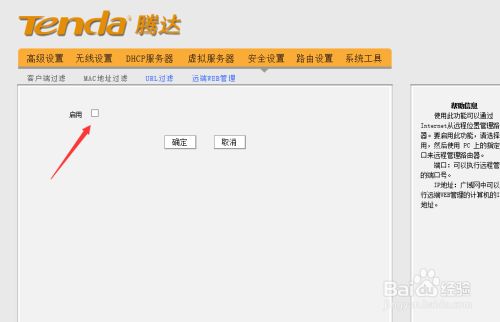

切换到“安全设置”选项卡,点击“远端WEB管理”选项,然后勾选“启用”项。
接着输入“端口号”和“IP地址”,并点击“确定”。

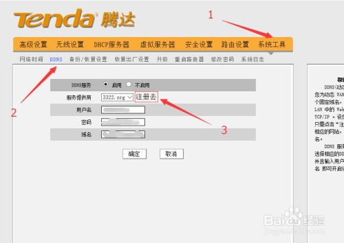

切换到“系统工具”选项卡,选择“DDNS”,并“启用”DDNS服务。
这里就需要去注册一个动态域名了,腾达路由器上正好附带注册网址,直接点击“去注册”。

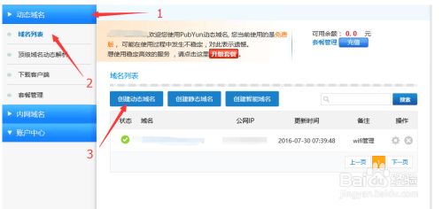

然后点击“动态域名”选项卡,选择“域名列表”选项,点击“创建动态域名”。
输入你想要的域名前缀,查询一下看有没有被使用,如果没有被使用的话那就可以用了。

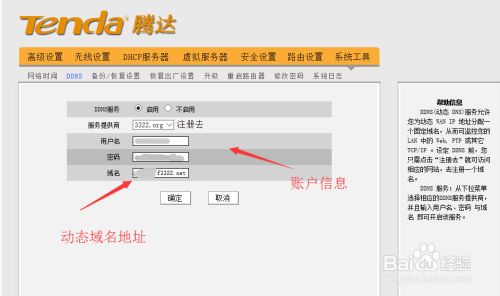

现在转到路由器的DDNS设置里,启用DDNS服务,服务提供商选择3322.org,用户名和就输入你登录公云用的用户名和密码,域名输入你注册成功的动态域名地址,
确认无误后点击“确定”按钮。

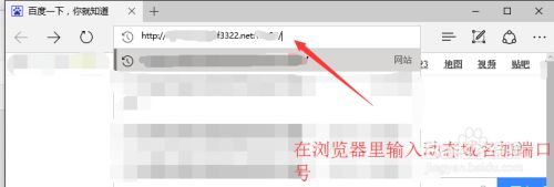

现在我们试一下,直接在浏览器里输入动态域名地址+端口号,看能不能进入路由管理页面。
(端口号是第五步设置的那个端口号)
配置完成,可以进行远程管理啦。
