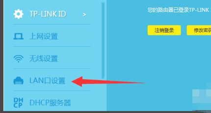

一、怎么修改路由器lan口地址
1、将本机电脑IP地址设置为自动获取。
2、打开IE浏览器,在地址栏中输入192.168.1.1或192.168.0.1,在弹出的用户名和密码框中输入默认值,即admin/admin。
3、进入路由器设置界面后,点击左侧菜单栏网络参数》LAN口设置,如下图所示:
4、在右侧的LAN口设置界面,将IP地址改为自己所需的地址段,如172.16.1.1,子网掩码255.255.0.0
5、修改完成后,点击保存,一般此时路由器提示是否重启,点击“是”即可。
