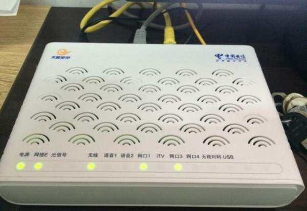

电信光猫自带的Wifi不怎么好,如何再加路由器呢?答案是肯定可以加,只是要注意加路由的方法。
先来说下,最近两年,电信和联通的光猫都自带Wifi功能,不过光猫的Wifi并不支持5G频段,导致无线上网的速度很慢。
此外,一些地区的光猫硬件配置比较差,开启路由模式后,用户连接数量多的时候容易死机。
所以,很多人想在光猫后面再加收到其他维修同行的一台路由器。
具体来说,方法有两种。

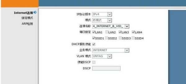

关闭光猫Wifi功能后添加  家中的多个Wifi容易引起干扰,影响上网速度。
为此,要想在光猫后面加收到其他维修同行的一台路由器,可以把光猫切换到桥接模式,并关闭Wifi功能。
更改光猫的配置需要使用超级密码,这个可以找电信的维护人员获取。
拿到光猫的超级密码后,通过浏览器进入光猫的管理后台。
找到网络配置,将光猫的工作模式由路由模式,更改为桥接模式。
然后,再关闭Wifi功能,保存设置重新启动光猫就可以了。
新增加的路由器直接与光猫连接,配置路由器时,上网模式要选择PPPoE模式。
然后,把自己家的宽带账号和密码填写进去,然后设置一下Wifi名字和密码就可以了。

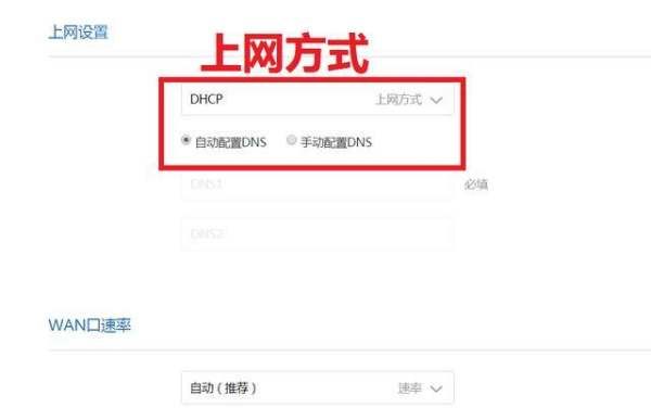

直接在光猫后台增加收到其他维修同行的一台路由器  如果不关闭光猫的Wifi功能,直接在光猫后面加收到其他维修同行的一台路由器,设置也更简单。
由于光猫本身已经具备路由功能,新增的路由器属于二级路由。
所以,在设置路由工作模式的时候,选择DHCP模式就可以了。
然后,设置路由的Wifi名字和密码就可以了。
