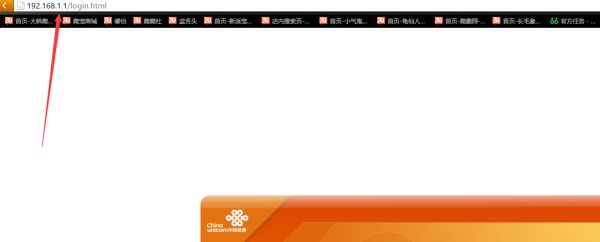

在浏览器中输入地址:“192.168.1.1”。

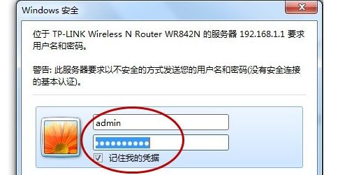

3.网址打开之后会跳出一个对话框,输入相应的用户名和密码。
一般新买来的用户名都“admin”,密码都是默认的。

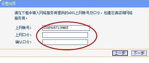

4.进去主页之后,有个“设置向导”,点开。
点下一步-选择第一项(让路由器自动选择上网方式)-下一步输入上网帐号和密码(就是你开通网线时运营商给的上网帐号和密码)。

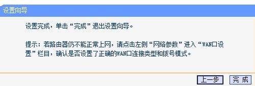

6.设置好以上步骤后,点确定。
到此为止无线路由器就设置完毕了。

6、根据设置向导进行设置:选择上网方式,通常拔号上网选择PPPoE连接,点击下一步。
7、然后输入网络运营商提供的上网账号和密码,输入完成后直接下一步。

9、设置完成后,保存设置,然后重新启动路由器,重新启动路由器后即可正常连接上网。
