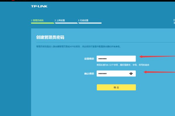

2、进入路由器设置,输入路由器进去密码。

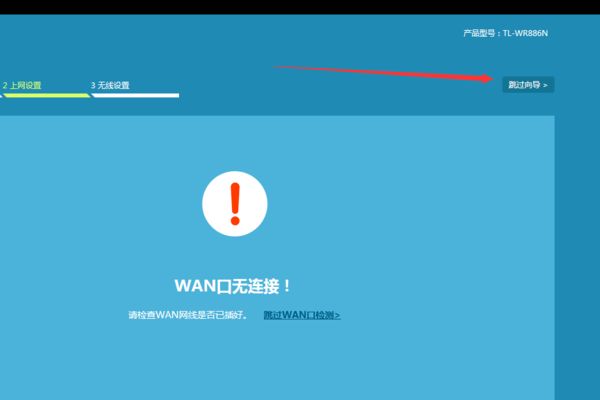

3、不用设置,直接跳过向导。

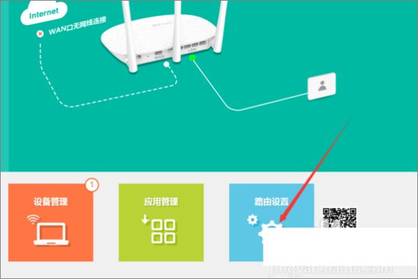

4、选择路由设置。

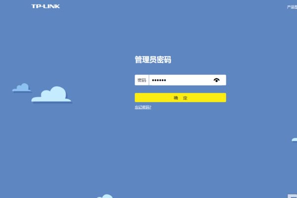

6、在地址栏重新输入192.168.1.2(和你设置的IP一样),设置IP是为了不和主路由器IP冲突,输入密码进入路由器。

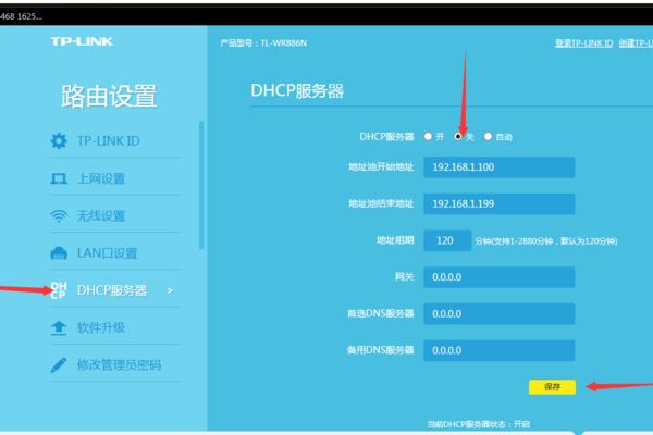

8、选择DHCP服务器,选择关,点击保存。

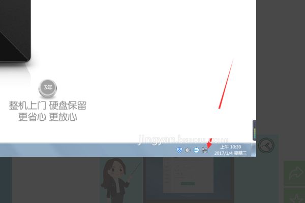

11、把家里主路由器的LAN口和副路由器的LAN口有那跟长网线连上就可以了,这个被桥接的路由器就可以上网了,如果桥接成功电脑的的网络图标会显示已连接。
