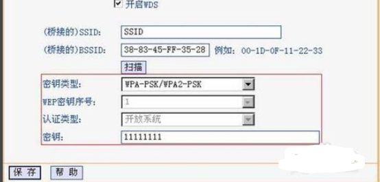

  最后进入第二个路由器的无线设置部分,开启wds,搜索附近信号,找到你第一个路由器的名称,点一下选用,选择加密方式(第一个路由器的),填写密码(第一个路由器的),重启外出

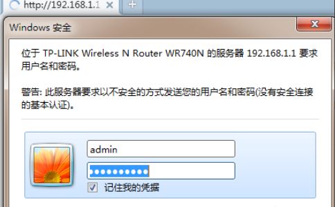

1、在确保第收到其他维修同行的一台路由器可以正常连接的情况下,登入需要桥接的第二台路由器。如下图所示:

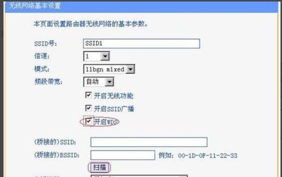

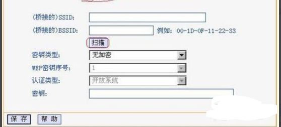

3 、勾选“开启WDS”这个选项,然后点击“扫描”选项,搜索周围无线信号,如下图所示。
4、选择之前的设置好的第收到其他维修同行的一台路由器的SSID号,然后点击“保存”。

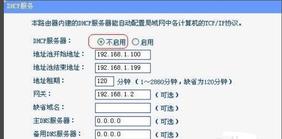

6、最后关闭DHCP服务器。在DHCP服务器中,选择“不启用”,然后点保存,重启路由器。

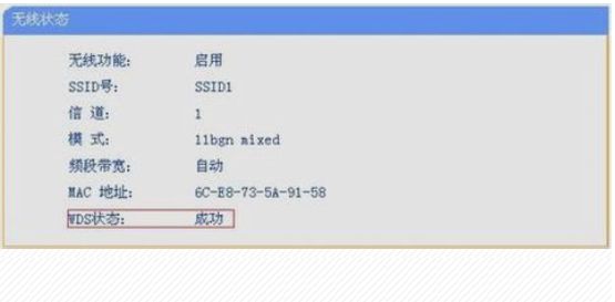

7、此时第收到其他维修同行的一台无线路由器与第二台无线路由器已成功建立WDS。

四、副路由器的无线设置,也给无线网络起一个名称,自己能够认识并和主路由器区分即可。信道设置和主路由器要一样,WDS设置,需要在开启WDS前面的框内点击一下打勾。打勾就开启了,然后点击扫描,就可以搜到附近的无线网络,找到你刚才的主路由器名称,点击连接,输入密码。
五、打开副路由器的DHCP设置,在DHCP服务前选择关闭,保存重新启动副路由器。
六、重启过后,WDS状态显示成功,就全部设置完毕了。
