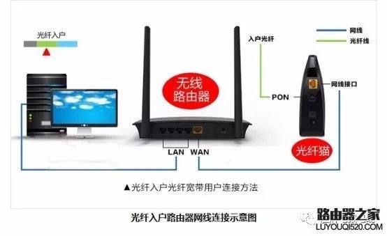

路由器的连接
上述测试成功后,可以连接路由器了,路由器分有线路由器和无线路由器,道理一样,区别在于一个是要用网线与电脑连接 ,另一个不用网线。无线路由是目前主流。
2
将猫和电脑连接的那根网线拔下来,将猫和路由器相连,再拿 一根网线将路由器和电脑相连。
接线方式:猫的LAN口连路由器的WAN口相连,路由器的1/2/3/4口的任意一个口与电脑网口相连。此时电脑右下角会有连上网的图标。

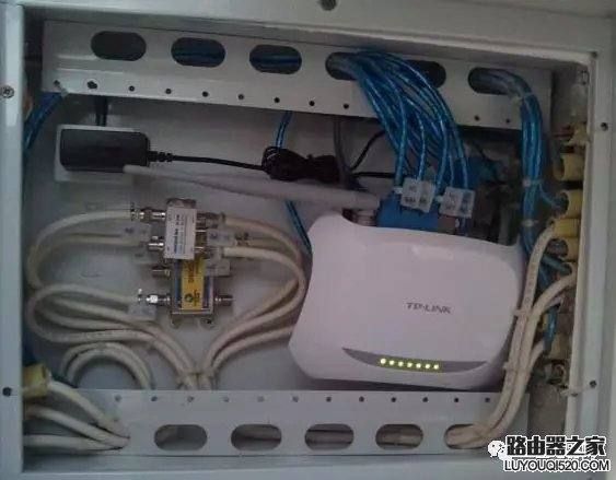

1、弱电箱选择
弱电箱作为家庭的网络集中点,光猫和路由器等重要设备都是放在弱电箱内,弱电箱在选择的时候建议选择尺寸大一些,方便后续智能化弱电系统的扩充。

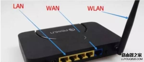

首先了解一下lan口和wan口
1、LAN 局域网(Local Area Network)接口,通俗讲就是路由和用户之间网线口;
2、WAN 广域网(Wide Area Network),通俗讲就是和猫外部网连接的网线口;
3、WLAN无线局域网(Wireless LAN),数据通过电磁波传输;
通俗点说,WAN口是对外的接口,和运营商、上级网络打交道。
LAN和WLAN是对内的接口,内部的电脑、手机、PAD,都是接入到LAN或者WLAN。
路由器的WAN接口,用网线连接到宽带猫的网口;电脑用网线连接到路由器中任意一个LAN接口就可以了。

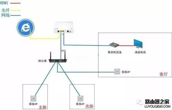

3、拓扑图规划
①卧室线路连接
主卧线路连接:光纤入户→光猫→路由器→主卧面板AP;
次卧线路连接:光纤入户→光猫→路由器→次卧面板AP;
②客厅线路连接
IPTV:光纤入户→光猫→客房机顶盒→液晶电视;
网络:光纤入户→光猫→路由器→客厅面板AP;
3、部署实施
光猫是运营商提供的,你需要采购无线路由器和面AP,由于现在家中的带宽都是百兆以上,建议路由器wan和lan口选择千兆,路由器和光猫都是放在家中弱电箱内,面板AP,分别放置客厅,主卧和次卧。
