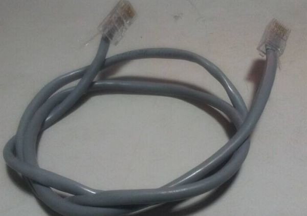

步骤一、准备一根短的网线
步骤二、将网线一端连接电脑、另一端连接路由器

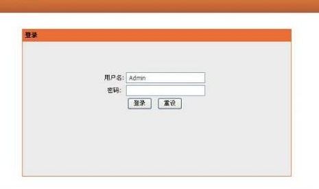

步骤三、打开电脑任意浏览器,并输入路由器物理地址(一般为196.168.1.1或192.168.0.1)
步骤四、输入完地址后自动跳转到登录页面,输入路由器用户名及密码等级即可

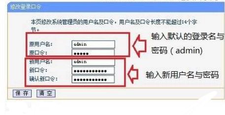

步骤五、在“路由设置”→“安全设置”中点击“修改密码”即可

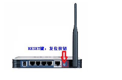

如果忘记路由登录密码,直接用牙签戳进路由RESET孔,当所有灯全部闪亮一下,代表路由恢复初始设置。这时候通过默认密码即可进入路由,然后按步骤一到五重新设置密码即可

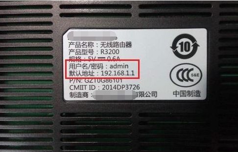

1、打开浏览器,在地址栏输入路由器网关IP地址(路由器背后的标签上有,一般是192.168.1.1.如果改过了就用改过的IP地址),输入登录用户名和密码(一般均为admin);

2、终端通过wifi连接到路由器之后,打开浏览器,在地址栏输入路由器管理员账号的页面地址,打开后按提示输入管理员账号和密码(说明书或路由器背面有默认的IP地址、用户名(系统管理员)和密码),登陆后进入路由器管理设置界面就可以修改路由器的密码了。路由器有2个密码:一个是wifi接入密码(wifi设置加密比较安全),另一个是系统管理员账号密码。
3、如果你以前设置路由器时修改了IP地址和系统管理账号的密码,请按原来修改后的地址和密码登陆登陆路由器。如果忘记了密码无法登陆,则只能重置路由器了:在路由器通电的情况下,长按路由器后面的reset复位按钮几秒钟,路由器完成复位恢复到出厂设置的参数,然后再按第2步登陆路由器修改密码。
