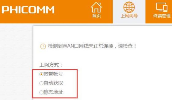

一、斐讯路由器上不去网是怎么回事
1、宽带问题,需要把运营商提供的入户网线,直接插在电脑上面。
2.、用户设置问题。
3、宽带账号和密码错误  。
4、I P地址冲突。
5、未克隆MAC地址。
6、静态地址错误。

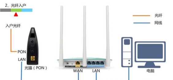

3、检查斐讯K2路由器连接,斐讯K2路由器上的WAN接口,请用网线连接到猫的网口(LAN口)。
3、在设置斐讯K2路由器上网的时候,需要选择一种“上网方式”。

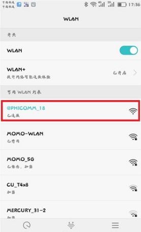

第二步、手机连接斐讯K2无线wifi信号
打开手机上的WLAN功能,搜索并连接到斐讯K2路由器的无线信号。斐讯K2的无线信号名称,默认是:@PHICOMM_XX,不用输入wifi密码,直接连接即可。
温馨提示:新购买的或恢复出厂设置后的斐讯k2是没有无线wifi密码的,所以大家搜索到无线wifi信号,点击即可连接上。

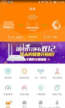

1、打开管理APP:打开手机上的已经安装好的斐讯路由器管理APP。
2、登录到设置界面:输入默认密码:admin,进行登录。

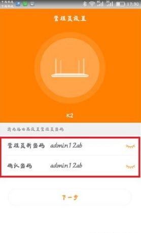

3、设置管理员登录密码:给斐讯K2重新设置一个“管理员密码”,这里的管理员密码,指的就是登录密码。
温馨提示:斐讯k2默认情况下的默认管理密码是admin,这个密码由于过于简单,所以当我们在配置路由器上网参数时,需要我们重新设置一个管理密码的。

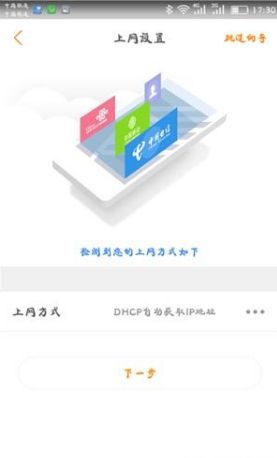

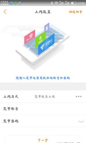

4、设置斐讯K2上网:此时系统会自动检测你家宽带的上网方式,如果检测到“上网方式”是:宽带拨号上网——>请在下方填写“宽带账号”、“宽带密码”——>点击“下一步”。
温馨提示:“宽带账号”、“宽带密码”是开通宽带的时候运营商提供的;如果忘记了或者不确定,不要盲目的输入,请拨打宽带运营商电话确认。
如果检测到上网方式是:DHCP自动获得获取IP地址——>直接点击“下一步”。

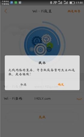

5、设置无线wifi:自定义设置“Wi-Fi名称”、“Wi-Fi密码”——>点击“完成”。

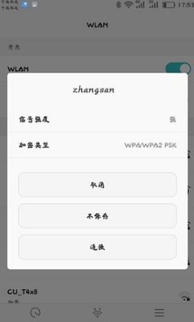

6、路由器重启:点击“确定”,自动重启设备。
路由器重启完成后,手机需要重新连接无线网络,因为刚刚设置了“Wi-Fi名称”、“Wi-Fi密码”。

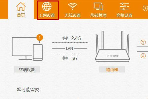

1、连接路由器网络后,在电脑浏览器中打开“192.168.2.1”。

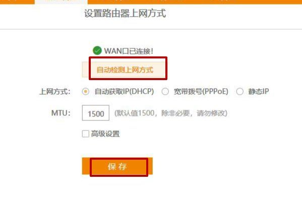

2、点击上方的上网设置对路由器基本选项进行设置。
3、点击自动监测上网方式,其他选项默认即可,然后点击保存。

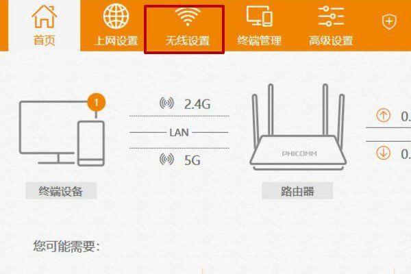

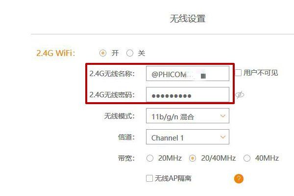

4、点击上方的无线设置,进入WiFi设置页面。
5、然后在无线设置中进行路由器WiFi的设置,设置完成后进行保存,然后重新打开浏览器即可上网。
