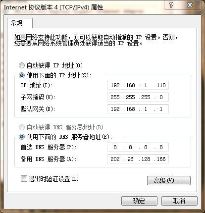

2、检查其余两台电脑的IP设置,改成自动获取,包括下面的DNS服务地址都 改为自动获取。同时在能上网的那台主机中IE地址栏中输入正常上网的电脑路由器的地址,进入路由器后检查路由器的设置,设置完成以后要执行一次路由器刷新过程。
3、具体设置数据如图:
那么另两台电脑的地址分别设置为192.168.1.111、112、113即可。

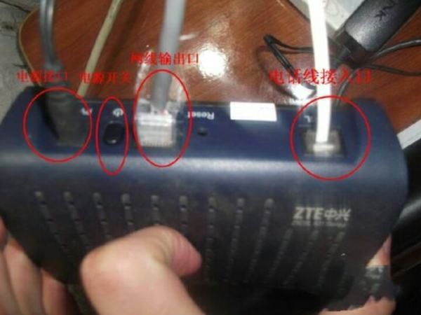

工具/原料:ADSL拨号用的“猫”一个、 实现多台电脑同时上网的路由器一个
1、首先将电话线插到和电源线按下图所示插到“猫”上,然后用一根网线接到“猫”的网线输出口。

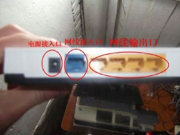

2、这个时候就要用到路由器了,我们先了解一下路由器的构造。
“电源接入口”就是接电源线的,“网线接入口”就是接入从“猫”那里接出来的网线的。
“网线输出口”就是用网线把路由器和电脑网卡接口连接在一起的,这里有4个接口,说明可以接4台电脑。
3、根据第二步的说明,连接好该连接的线。这里以连接两台电脑为例,只连接两个网线输出口。
4、把连接网线输出口的网线连接到电脑上,这个时候硬件连接就完成了。

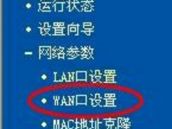

7、这个时候我们点击“网络参数”,会出现如下所示的下拉菜单。
8、然后页面中间会变成下图所示的界面。
9、这个时候,我们就要开始修改或者填写相关的选项了。
“WAN口连接类型:”修改为“PPPoE”
“拨号模式:”修改为“自动选择拨号模式”
“上网帐号:”填写为“上网账号”(网络供应商给你安装的时候会给你)。
“上网口令:”填写为“上网密码”(网络供应商给你安装的时候会给你)。
“连接方式:”选择“自动链接,在开机和断线后自动连接”。
这个时候就点击“保存”,关闭浏览器,重启路由器。
