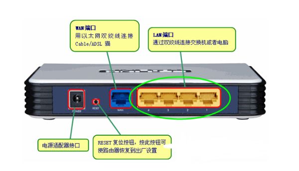

用一根网线,把笔记本与路由器连接(图中四个孔其一),然后你就可以通过浏览器对无线路由进行设置了。

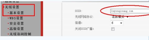

找到【无线设置】-【基本设置】,在【SSID】中填入你的路由器的名字,自己随便设置,用于识别自己的网络。

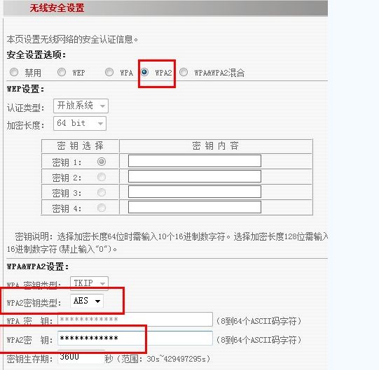

进入到【安全设置】,这里面主要是用来设置无线访问密码的,路由器品牌不同,但设置的内容基本一致,参照下图。
2、 网线接入
将校园宽带有线接入路由器LAN口,如图:

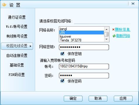

3、 客户端设置
打开校园客户端,在“校园无线设置”中选择路由器无线的SSID并输入无线的密码及宽带帐号跟密码,如图:
