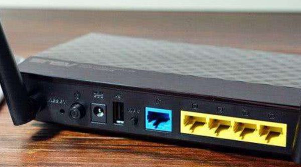

1、若要把墙面网口和路由器进行连接的话,那么只要使用网线直接把路由器插在墙面网口上即可正常上网。墙面网口连接了路由器以后,就可以帮助使用者实现多台上网设备同时上网的目的。
2、路由器就像一个转发器一样,当使用网线把路由器的wan端口连接在墙面网口上以后,即可把墙面网口上所接出来的宽带网络信号,通过路由器的天线转发给附近的上网设备,从而帮助上网设备实现上网目的。
3、网线连接好以后,还需要连接家中的无线路由器的wan端口。在连接无线路由器以前,还需要进入无线路由器的网络参数位置进行设置,应该把lan端口的地址从“192.168.1.1”更改成“192.168.1.2”,并且还要把DHCP更改为“不启用”状态,然后再使用上网设备连接无线网络,同时输入无线密码就可以了。

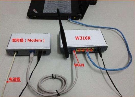

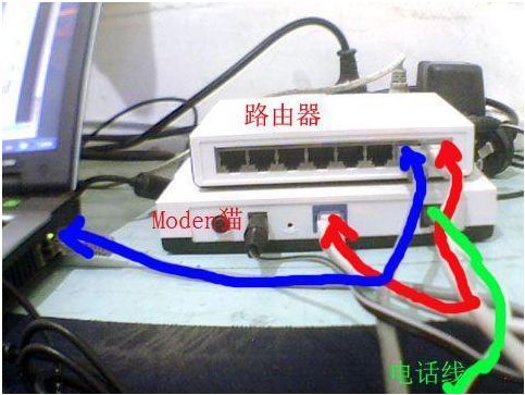

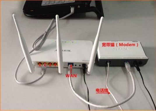

链接好线路
(请准备2根短网线)
(有ADSL Modem猫)将电话线(比较细的那根线)接猫的line口(比较小的那口),猫分出来
一根网线接路由器的WAN口(蓝色标识),再找一根短网线,一头接电脑,一头接路由器
1/2/3任意接口(黄色),接线方式如下图:
注意:通电后,路由器正常工作状态是SYS指示灯闪烁,WAN指示灯常亮或闪烁,与电脑相连的1/2/3端口指示灯常亮或闪烁。如接线后对应1/2/3端口的指示灯不亮或电脑的网卡图标显示红色的叉则表明线路连接有问题,尝试检查下网线连接或换根网线试试。
