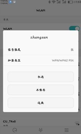

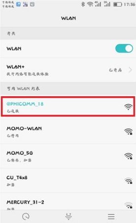

第二步、手机连接斐讯K2无线wifi信号
打开手机上的WLAN功能,搜索并连接到斐讯K2路由器的无线信号。斐讯K2的无线信号名称,默认是:@PHICOMM_XX,不用输入wifi密码,直接连接即可。
温馨提示:新购买的或恢复出厂设置后的斐讯k2是没有无线wifi密码的,所以大家搜索到无线wifi信号,点击即可连接上。

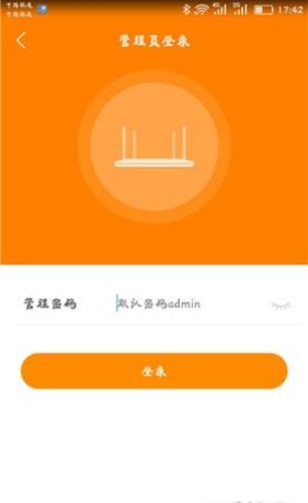

1、打开管理APP:打开手机上的已经安装好的斐讯路由器管理APP。
2、登录到设置界面:输入默认密码:admin,进行登录。

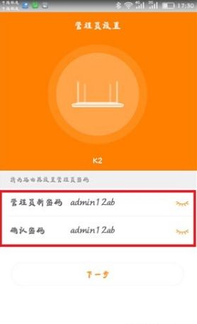

3、设置管理员登录密码:给斐讯K2重新设置一个“管理员密码”,这里的管理员密码,指的就是登录密码。
温馨提示:斐讯k2默认情况下的默认管理密码是admin,这个密码由于过于简单,所以当我们在配置路由器上网参数时,需要我们重新设置一个管理密码的。

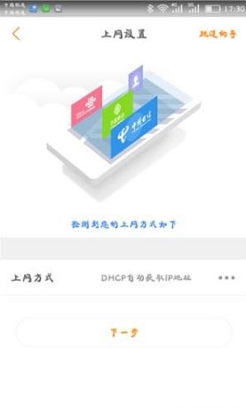

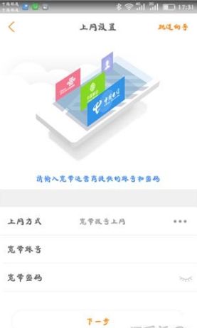

4、设置斐讯K2上网:此时系统会自动检测你家宽带的上网方式,如果检测到“上网方式”是:宽带拨号上网——>请在下方填写“宽带账号”、“宽带密码”——>点击“下一步”。
温馨提示:“宽带账号”、“宽带密码”是开通宽带的时候运营商提供的;如果忘记了或者不确定,不要盲目的输入,请拨打宽带运营商电话确认。
如果检测到上网方式是:DHCP自动获得获取IP地址——>直接点击“下一步”。

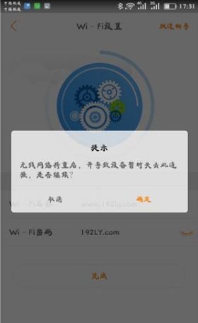

5、设置无线wifi:自定义设置“Wi-Fi名称”、“Wi-Fi密码”——>点击“完成”。
6、路由器重启:点击“确定”,自动重启设备。
路由器重启完成后,手机需要重新连接无线网络,因为刚刚设置了“Wi-Fi名称”、“Wi-Fi密码”。

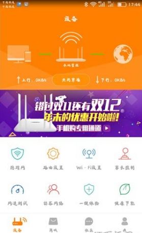

手机重新连接斐讯K2的无线网络后,再次打开斐讯路由器的管理APP,通过查看APP界面中的提示,可以判断斐讯K2路由器设置是否成功了,具体可以参考下面的图片显示。
斐讯k2手机设置成功

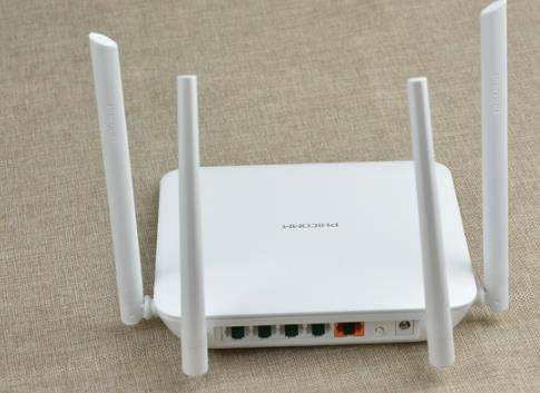

1、斐讯K2无线路由器上有5个网线接口:有1个WAN接口,还有LAN1、LAN2、LAN3、LAN4共4个LAN接口。
2、WAN接口连接猫(宽带网线);电脑用网线连接到LAN1、LAN2、LAN3、LAN4中任何一个接口都可以。
