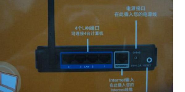

一、路由器怎么转化为交换机模式
路由器转化为交换机模式的具体操作方法如下:
1.首先,将设置电脑连接到路由器的LAN口,确保电脑自动获取到IP地址和DNS服务器地址。
2.再登录路由器管理界面,进入 【无线设置】 ——【基本设置】,修改SSID,点击保存。
3.然后,进入 【无线设置 】——【 无线安全设置】。选择 WPA-PSK/WPA2-PSK,填写不少于8位的 PSK密码 ,点击保存。
4.在路由器管理界面【DHCP服务器】——【 DHCP服务】中,将DHCP服务器选择为【不启用】,点击 保存即可。
5.之后,在【网络参数】——【 LAN口设置】,修改IP地址,和主路由器不相同,再点击保存。
6.在弹出的重启对话框中,点击【确定】,等待完成重新启动。
7.最后,根据应用拓扑图,将路由器LAN口 (即1~4号接口)与前端路由器的LAN口相连。

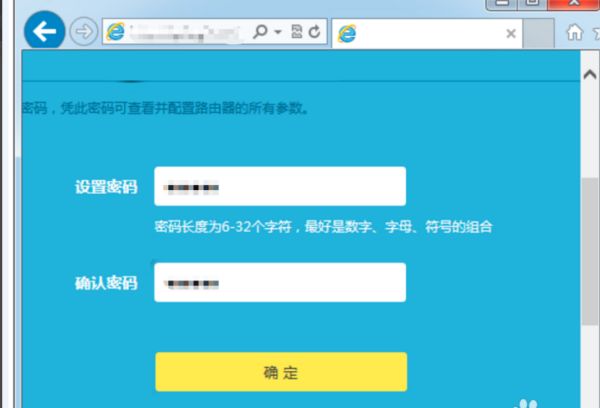

先用网线连接好电脑跟路由器,然后给路由器通上电、同时打开电脑,确保电脑自动获取到IP地址和DNS服务器地址。
然后打开电脑里面的浏览器,在浏览器地址输入框输入“192.168.1.1”,此时路由器会提示设置密码,设置之后再输入一次,如图所示

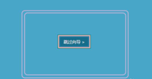

此时进入设置向导界面,此时点击跳过向导即可,如图

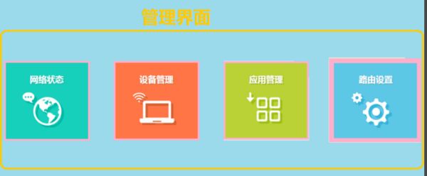

4.自动进入到路由器的管理界面,点击界面里的“路由设置”

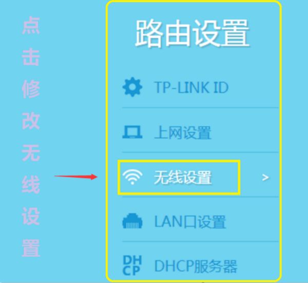

5.找到无线设置,然后点击进入,然后对无线WIFI设置好名称和密码,如图

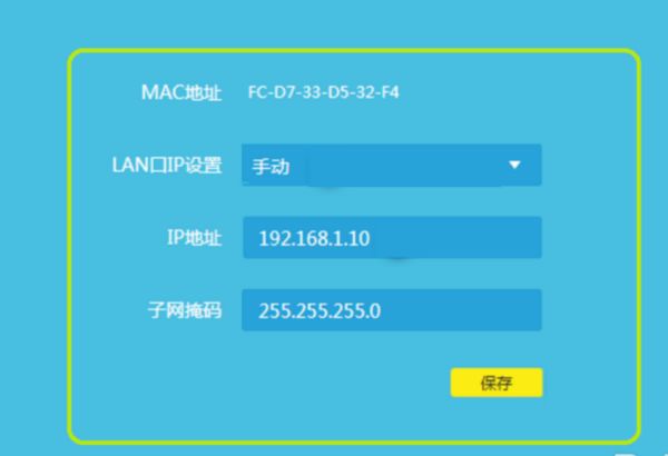

7.然后找到“LAN口这设置”,设置为手动模式,修改管理ip为主路由同一网段的不同ip,然后保存,则路由器作为无线交换机(无线AP)设置完成。
