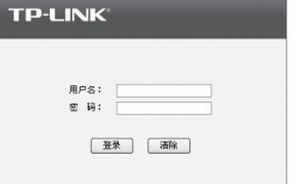

2、打开浏览器,输入192.168.1.1回车。
3、输入默认用户名:admin,密码:admin,点击登录。

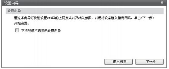

4、点击下一步

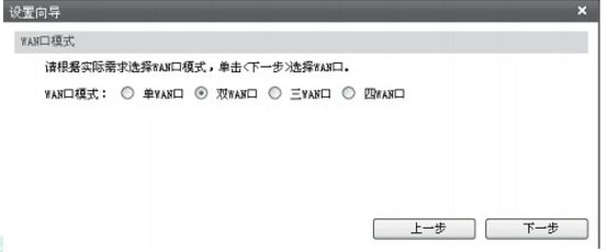

5、WAN口模式:根据实际情况选择,一般用单个WAN口的话,选择单WAN口,点击下一步。

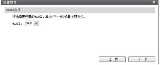

6、网线如果连接WAN1口的话,选择WAN1,点击下一步。

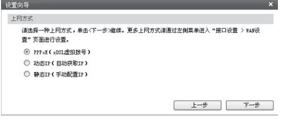

7、选择PPPOE(ADSL虚拟拨号),点击下一步。

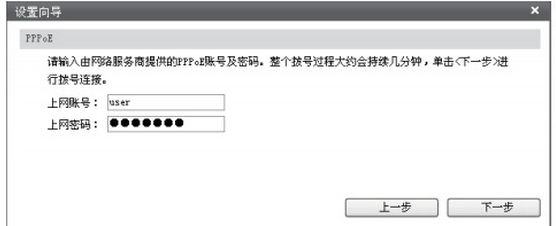

8、输入宽带帐号和密码,点击下一步。

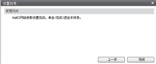

9、点击完成。

注:因为之前配置的时候,WAN口选择的是WAN1口,所以这里也选择WAN1口。
