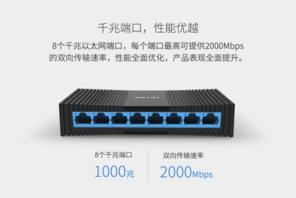

安装,光猫后面接一个交换机,分线互每一个房间的网口,路由就可以在任意一个网口上连接,这样你就不用担心WIWFI不好,收不到的问题。
交换机不用设置,插上就可以用的,只是分线功能,如果你的宽带办的是大于100M以上的,那就买千兆端口的,注意,你家中的网线预埋是不是千兆网线,如果是百兆的,那就没办法解决的。交换机多少个口的根据自己的需求来选择。
